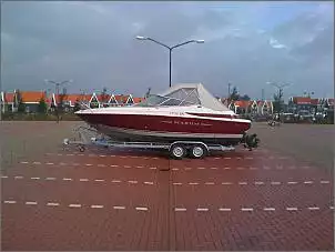

Was glaubt ihr ist das ein VC 17 oder ein VC Offshore was bei mir oben ist?
LG
Alois

Ich vermute VC17
da es sehr kupferfarben aussieht.
Hits:	78
Größe:	66,6 KB
so sah es vor der Saison aus, glaub ich halt jedenfalls
leider kann mir der Vorbesitzer nichts darüber sagen.
LG
Alois
