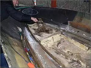

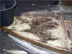

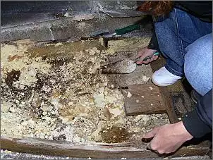

Kaum zurück aus dem Tauch-Urlaub haben wir heute 2 Stunden gewerkelt.
(Das Treffen rückt näher..!)
Da gab es doch unter der Bodenplatte (wo der Tank sass) tatsächlich ein Mäuse-Nest im Schaum.
Hits:	304
Größe:	164,0 KB

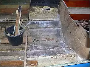

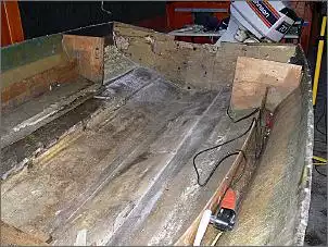

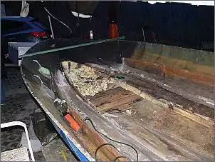

Während Sandra vorne im Bug den restlichen Schaum rauskratzte, habe ich im Heck mit dem Multimaster angefangen zu cleanen.
Hits:	271
Größe:	196,1 KB
ID:	514617 Klicken Sie auf die Grafik für eine größere Ansicht
Hits:	279
Größe:	197,1 KB
Als wertvolles Hilfsmittel für den Schaum hat sich eine alte Maurerkelle erwiesen. Damit kann man schön bündig den Schaum brockenweise abhebeln.

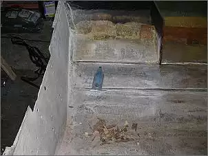

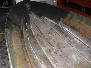

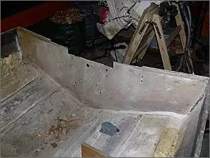

So nach und nach kommen wir vorwärts.
Insbesondere der hintere Bereich sieht inzwischen etwas aufgeräumter aus.
Hits:	268
Größe:	133,0 KB
ID:	514619 Klicken Sie auf die Grafik für eine größere Ansicht
Hits:	278
Größe:	195,2 KB

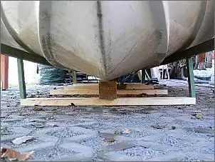

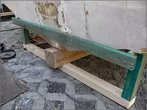

Heute habe ich die inzwischen ziemlich wabbelige Unterschale vom Trailer runter auf Helling gelegt.
Auf einen langen hochwertigen Leimholz-Balken (ca. 3m lang) habe ich vier 1m Kanthölzer exakt zentriert und rechtwinklig aufgeschraubt.
Auf dieses Konstrukt habe ich die Schale gestellt und mit normalen Dachlatten abgestützt.

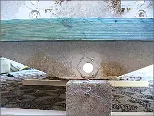

Ich bin noch unschlüssig, wie ich den Mittelstringer ausführen sollte.
Der Kiel ist in der Draufsicht keilförmig/dreieckig - hinten etwa 10cm flach und nach vorne zusammenlaufend.

Hmm ich mag auf die Mittelstringer nicht verzichten.
Habe aber auch von Kindesbeinen an immer gehört
"Der Kiel ist das Rückrad vom Boot und muß stabil sein"
Am Ende denke ich mir das dort auch mit die größten Kräfte wirken.
Kann mich da irren aber so viel wiegt der nicht und gibt mir nen
ruhiges gewissen.
Jan

Jetzt wo die Entkernung vollständig ist, habe ich mit Schleifen begonnen.
Ich verwende 80er Abranet mit dem Mirka-Handschleifblock.
Den Absaugschlauch habe ich abgemacht, der nervt und behindert mich...
