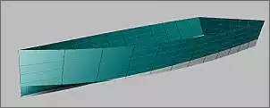

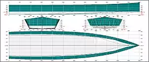

ich war auch nicht ganz untätig und habe ein Boot nach den beschriebenen Low Resistance Grundsätzen aus dem Freeship gezuppelt. Das ist ein erster Entwurf, da wird noch fleißig dran weiter gewerkelt wenn ein ernsthaftes Interesse besteht. Vor allem das Heck und der Bug brauchen noch etwas Zuwendung. Im Moment sieht es so aus, als könnte man die Seitenplanken so zeichnen, dass sie in der Abwicklung (dem endgültigen Zuschnitt) zumindest eine gerade Kante haben, wenn nicht beide. So reduziert sich die zu tuende Arbeit Schritt für Schritt.
Die Maße sind 6,0m x 1,60m (an Deck) und hier 15cm Tiefgang. Nicht erschrecken, der gezeigte Linienriss zeigt die Gesamtverdrängung von 700kg. Darum hängt das Heck so weit im Wasser. Die Seitenplanken sind so gezeichnet, dass sie eine max. Höhe von 60cm haben, also etwas weniger als eine halbe Plattenbreite, so dass man mit 2 1/2 Platten beide Seiten beplanken kann.
Angedacht ist eine Motorisierung mit etwa 8 PS, damit kommt man bei leichter Beladung (2 Personen) schon in den gleitähnlichen Zustand, wie im Buchbericht beschrieben. Falls man mal etwas schneller unterwegs sein möchte.
Beplankung ist angedacht mit 10mm Exterior Sperrholz für die Seitenplanken und 12mm im Boden.
Spanten sind auch aus 12mm Sperrholz, an den Seiten mit Holzrahmen. Alle Verbindungen in Screw and Glue. Meine Waarschipplanken sind auch so zusammengebaut und halten seit mehr als 30 Jahren.

So, jetzt bin ich gespannt auf die Kommentare.

Zu deinem erstem Entwurf folgende Einwände
Bug zuwenig dafür Heck zuviel Auftrieb.
Ferner würde ich die Seiten wahrscheinlich weniger ausfallend vorsehen
Dass mal nur so schnell die ueberlegungen, gucke es mir später noch mal in Ruhe an.

[QUOTE=CHEERIO 3;3303798
Jürg[/QUOTE]
Hallo Jürg,
zu Deinem Post folgenden Einwand ... Warum?
Ansonsten ... guck erst mal in Ruhe
Viele Grüße, Michel

Zitat von luckystrike118 Beitrag anzeigen
Hallo Jürg,
Viele Grüße, Michel
Warum darum
Habe es jetzt in Ruhe angekuckt.... bin immer noch der gleichen Meinung
Jürg
