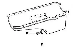

Zitat von Ossenkop Beitrag anzeigen
wenn ich wüsste wie und wo. ...
Beim V8 sieht das so aus:
Hits:	100
Größe:	12,9 KB
Sollte beim V6 nicht wesentlich anders sein.
Gruß Lutz
Nur Tonic ist Ginlos.

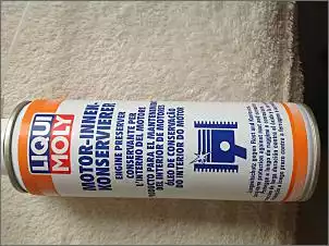

Standard Mercruiser Alpha One einwintern
So nochmal alles zusammengefasst:
1. Mauseohren mit Wasserschlauch an den Antrieb und Motor starten (spülen)
- max. 1500 Umdrehungen
- Bis Motor ca. 60 Grad hat
2. Wanne mit 20 Liter Kühlerfrostschutz und Bilgenpumpe unter den Antrieb
stellen
- Bilgenpumpe an Mauseohren anschließen, Motor starten
- bis 70 Grad Betriebstemperatur erreicht ist
3. Motorekonservieer in den Vergaser sprühen bis Motor abstirbt, geht er
nicht aus abstellen.
Name:	Motoren Innenkonservierer.jpg
Hits:	215
Größe:	103,3 KB
Hits: 1646
Größe:  21,9 KB
das wars? oder noch irgendwelche Schläuche öffnen oder Schrauben?
Motoröl und Filterwechsel kann ich auch später (November) machen?
Zündkerzen ausbauen und in die Zylinder o .g. (Bild) Motoren Konservier einsprühen.
Motoröl wechsel:
1. Motoröl über Einlass für Messstab mit Absaugpumpe absaugen (passt da der Schlauch überhaupt rein?
2. Filter raus drehen und neuen rein drehen
3. Neues Motoröl über 15W30 Baummarkt über Einlass einfüllen
Getriebeölwechsel
Gibts da ne Anleitung für?
Habe ei davon gekauft
Hits: 1184
Größe:  42,9 KB
Wär super wenn da jemand nochmal drüber schau, Danke Euch!

Ist der LM Konservierer geeignet ihn über den Vergaser zuzuführen?
(Ich verwende Quicksilver Gear Lube (bei AWN für 19.90) + Quicksilver Fogging Oil (Storage Seal - #92-858081Q03))
Gruß Lars

das ist Outboard Getriebeöl!
(Ich verwende Quicksilver Gear Lube + Quicksilver Fogging Oil)
Misst, was brauche ich speziell und bekomm ich das im Baumarkt?
Konservierer steht für das einsprühen in die Zylinder nach dem rausdrehen der Zündkerzen.

In der Nautic Abteilung gibt's auch das richtige Getriebeöl (mal fragen und die Tube umtauschen gegen 2 Flaschen (Liter))
Falls der Konservierer nicht verharzt (davon gehe ich mal aus) kannst Du ihn zwecks Konservierung auch in den Vergaser sprühen (aber nicht bei laufendem Motor!!) - sonst belässt Du es beim Einsprühen in die Brennräume.
Gruß Lars
