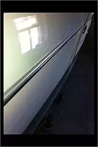

Zitat von kroeniboot Beitrag anzeigen
Ich bin von Certonal und BS 1 nicht begeistert!
Was hast du denn damit gemacht bzw. was wolltest du damit erreichen ?
Ich nehme es um altem GFK wieder neuen Glanz zu verleihen.
DasKlicken Sie auf die Grafik für eine größere Ansicht
Hits:	185
Größe:	28,4 KB
ID:	480721 habe ich mit dem Zeug auf jedenfall nicht hinbekommen!

@kroeniboot: Jetzt musst du noch verraten, was du genommen hast...
