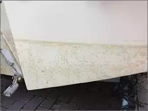

Hier mal ein Foto der nicht mit Oxalsäure lösbaren Reste - und nun?Klicken Sie auf die Grafik für eine größere Ansicht

sieht wirklich übel aus, Volker
ich würde jetzt mit 2000er Papier arbeiten....dann glätten mit Polisch und für die Zukunft besser aufpassen oder Antifouling
Klaus

also es sind alles kleine verkalkte Teile, die sich mit großem Aufwand abkratzen (Fingernagel) lassen - muss da schon abschleifen sein oder gibt es da noch passende Chemie - bisher habe ich Hull Cleaner probiert - enthält Oxalsäure
Im Übrigen heisse ich Jochen, Klaus oder meintest du mich gar nicht mit dem Abschleifen?

Also ich würde anschleifen, dann gleich osmoseschutz und Antifouling aufbringen. (5-7x Vctar2 als osmoseschutz und 3x Vc17m als antifouling). Dann brauchst jedes jahr nur noch mit dem hochdruckreiniger reinigen und ne schicht antifouling frisch drauf.
