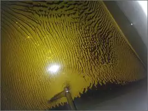

Was ist das denn??
Die Story mit den Hefepilzen und Bakterien im Diesel mit Bioanteil habe ich nach eigener Erfahrung im Segelböötchen ja geglaubt. Habe mit Glutamar alles getötet und tanke jetzt nur noch Aral Ultimate Diesel (das einzige OHNE Bio drin). Aber das kann doch wohl nur Sand sein und keine Biologie.
Gibt es die bösen Tierchen jetzt schon im Benzin???
Gruss,
Agamemnon
"Erfreulicherweise ist das Glück nicht immer nur mit den Tüchtigen"
Alt 14.10.2013, 10:24
sascha8470 sascha8470 ist offline
Registriert seit: 25.01.2012
Ort: Minden, NRW
Beiträge: 70
20 Danke in 16 Beiträgen
Ich glaube dass seit dem Herstellen dieses Bootes noch keiner den Tank gereingt hat. Ist ja auch sehr aufwendig. Der Tank ist fest eingebaut und ziemlich schlecht zugänglich. Aber ich muss jetzt durch. Der Sprit ist raus. Ich werde gleich mit Dampfreiniger ran gehen und versuche den ganzen Dreck rauszuwaschen. Hoffe dies heute noch beenden zu können. Werde danach berichten.
Grüß
Sascha
