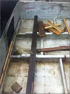

Ja ich bin am Samstag nur zum Sägen gekommen ;(
Hits:	122
Größe:	60,4 KB
Dann habe ich die Originale motorhaltung Zweck entfremdet und für die Abstützung missbraucht Klicken Sie auf die Grafik für eine größere Ansicht

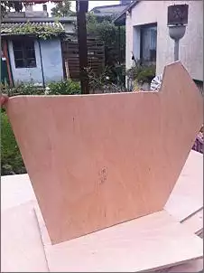

Carlo, wofür sind die beiden zugeschnittenen Teile, die obenauf liegen?
Wolfgang

Die beiden teile sind für die motorwanne stb und BB darunter liegt der vordere Teil der motorwanne. Das eine Brett was noch fehlt also der untere Teil der Wanne wird erst ausgemessen wenn alles zusammengesetzt ist.

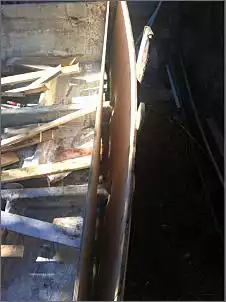

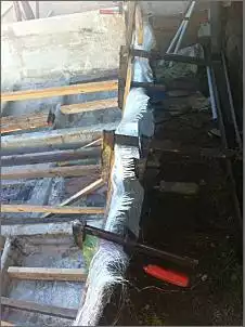

So endlich ein regenfreier Tag ;)
Wurde gleich genutzt und das erste bettchen ist dran.
Ich hoffe nur es hält. Hab da so meine Bedenken und denke hab irgendwas falsch gemacht.

Carlo, wenn Du gut angeschliffen hast (< Körnung 80), gut angedicktes Harz aufgespachtelt hast - was soll da falsch sein? Ich hatte ja vorher noch je eine Lage Matte/Roving aufgebracht ...
Auf jeden Fall drücke ich Dir die Daumen. Morgen wirst Du schlauer sein, wenn Du die Zwingen abnimmst.
Wolfgang

Ja habe alles angeraut und schön dick eingeschmiert mit Harz/härter Glasfaser Schnipsel Gemisch und gegen die roving Seite gepresst habe auch Matte roving vorher gemacht und alles vorher schön angeraut am GfK Spiegel.
Morgen zu 16:00 Uhr werden Schraubzwingen entfernt und geguckt.
Wenn es hält nächste Lage Matte roving Holz.
Und dann wieder ein Tag warten.

So nach paar Tagen des nichts schaffen mal was neues von mir.
Erste brettchen ist ja drin gewesen und hält besser als ich gedacht habe ;)
Hits:	159
Größe:	51,5 KB
Hier sieht man sehr gut die Krümmung, da das neue brettchen mal rangehalten wurde zum anpassen.
So und gestern noch den Zwischenraum ausgefüllt und eben das zweite brettchen rein!
Hits:	169
Größe:	74,0 KB
Hits:	149
Größe:	64,4 KB
Hier habe ich Bilder vom Deck.
Hits:	161
Größe:	72,2 KB
Hits:	142
Größe:	64,0 KB
Hits:	153
Größe:	77,9 KB
Nun hoffe ich das ich jeden Tag bisschen weiter komme da ich ja ab Montag 4 Nachtschichten vor mir habe, müsste ich rein theoretisch nachmittags immer ein neues Brett reinsetzen können und das Deck wieder rauf um die Wanne fertig zu stellen.
