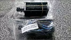

Die Bastelversuche mit meinem kleinen Magneten sind auch fehlgeschlagen.
Das Teil hat einfach zu wenig Weg.
Wenn ich den Weg über einen Hebel verlängere ist zu wenig Kraft da.
Nun hab ich mir eben zwei von diesen Teilen geordert:
http://www.red-magnetics.com/downloa...ts-ls-4035.pdf
Ich denke das ich nun die Lösung habe.

Habe eben 2 Stück für 50 € gekauft.
Ist B-Ware mit Lagerspuren und Garantie.
Regulärer Preis z.B. bei Conrad oder Völkner: knapp 40€ das Stück.

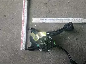

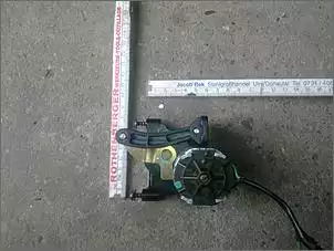

Ich hab mal nach den Motoren geguckt. Laufen super mit 12V.
Hits:	87
Größe:	74,0 KB
Hits:	91
Größe:	74,3 KB
Den Stellweg kannst du ja sehen.
Der braucht allerdings ca 3s für den kompletten Weg. Aber dafür ist die Endabschaltung integriert.
Wenn es mit den Magneten nicht klappt, oder du dich umentscheidest, sag einfach Bescheid.

Alt 02.06.2013, 16:43
Es kann weitergehen da schnell geliefert wurde.
