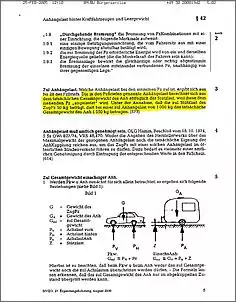

Reicht das Fax in dem Link in #24 nicht?
aus:
http://www.motor-talk.de/forum/aktio...hmentId=707452
und ganz genau, damit keiner zuviel Mühe in die Suche investieren muss:
Abschnitt 3, aber Achtung: die Abschnittszahlen stehen entgegen üblicher Konventionen auf der rechten Seite des Textes.
Hits:	116
Größe:	86,0 KB
edit, hab für die ganz Faulen das entsprechende noch markiert
Grüße, Andreas

Alt 10.05.2013, 12:23
JohnB JohnB ist offline
Registriert seit: 03.11.2009
Beiträge: 5.729
Boot: Hellwig Milos
Zitat von alaska Beitrag anzeigen
Dann wäre es sicherlich hilfreich und abschließend zielführend,
wenn alle diese Antwort des Bund.Verk.Ministeriums hier lesen könnten,
sprich wenn diese hier veröffentlicht wäre.
Das ganze Forum kann sie in Beitrag #9 lesen!
Das ganze Forum? Nein! Der von unbeugsamen BF-Mitgliedern bevölkerte Oberrhein hört nicht
auf, der Einsicht Widerstand zu leisten. Und das Leben ist nicht leicht für die BF-Mitglieder,
die als Autoren in den befestigten Landen Bayern, Berlin, Heilbronn und Straßburg leiden...
Beste Grüße

Alt 10.05.2013, 15:16
Benutzerbild von dieter
dieter dieter ist offline
Ort: Nordbayern OPF
Beiträge: 17.913
nur so nebenbei
... das Fax ist von 2005 .... da gabe es inzwischen einige Änderungen, auch im Bezug auf
Anhänger...
(duck und weg)
servus
dieter

Sorry, nur weil du in #9 einen Ausschnitt des §42 STVZO einstellst, hat das für mich noch keine rechtliche Verbindlichkeit.
Möglich, dass meine "Juraquelle" und ich es falsch verstehen bzw. interpretieren....in wenigen Tagen habe ich Gewissheit.
Bis dahin halte ich still denn wir drehen uns hier im Kreise.
