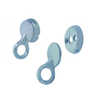

Mit sowas ?.
http://www.boote-forum.de/attachment...1&d=1433764772

Ist zwar schon ein paar viele Tage älter der fred, aber ich hab das gleiche Problem wie der TS.
https://www.togglerduebel.de/hohlraumanker
Die genannten Dinger dürften die hier sein, und gar nicht soo teuer.
Edelstahl??? Kein muss find ich

Das die Klampen selber aus Edelstahl sind, sollte klar sein -um die geht es ja nicht
(und wieso welche aus Edelstahl mehr aushalten sollten, als aus anderen, stabileren Stählen....)
Es geht um die Togger - ich werd mir mal welche bestellen. Evtl lass ich die beim Nachbarn KTL beschichten, dann rosten die auch nicht.

Tja, nur geht es hier um Fälle, wo man eben NICHT hinten ran kommt :-9
Wär mir auch lieber, aber keine Chance.
Und da ich auch noch länger Spass an dem Boot haben möcht, werd ich keine "Wartungsklappen" deswegen reinsägen.

So, hab meine Toggler. Gleich zum Nachbarn und über das Zink noch einmal satt KTL - da hat der Rost sehr lange dran zu nagen
Etwas...sagen wir störend ist, das für eine m5 Schraube ein 12,5mm Loch gebohrt werden muss, aber das deckt der Klampenfuß locker ab.
Der recht dickwandige Stahl der Dinger lässt auf gute Haltekraft schließen, zumindest für die Ankerleine sollte es locker reichen.
