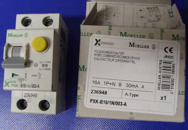

bin grade das Teil hier am einbauen,
http://lh5.ggpht.com/-f3U-BfaOtLg/Ss...0/DSCI0091.JPG
blöderweise den Anschlussplan verbasselt,
ich weiß nicht in welche Richtung angeschlossen werden muss,
oben ist 1 und N
unten ist 2 und N
muss nun der StromEingang unten dran oder oben ,
angeblich soll es egal sein,
alles andere ist klar,
kann mir jemand helfen ?
gruss dieter

Danke , schon länger erledigt,
Habe ja keine Saufkumpels hier im Forum und deshalb wohl so wenig Freunde, muss ich mir eben alles selbst machen/raussuchen und dauert dann schonmal ne Stunde länger ,
gruss dieter
Ne, es möchte nur keiner uniformierten Besuch wenn es mal nicht geklappt hat und einer daneben liegt!!
Manche FI mögen es nicht, wenn man Phasen und N vertauscht, bei einigen Typen funktioniert auch die Prüftaste dann nicht.
Nur so als Tipp was an harmlosen Dingen da so passieren kann.
Karl-Heinz
