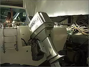

Hits:	73
Größe:	69,3 KB
Das war der erste motor und da hatte ich die probleme nicht

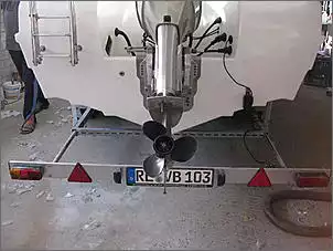

Hits:	66
Größe:	74,0 KB
nur so

Hier mal ein Bild zum Vergleich, wie hoch der Motor ca. hängen sollte.
Hits:	90
Größe:	108,0 KB

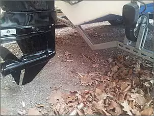

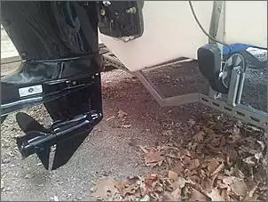

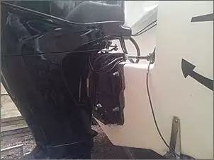

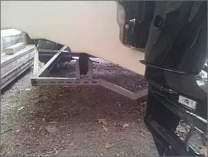

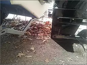

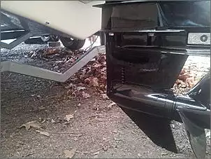

So hier sind die fotosKlicken Sie auf die Grafik für eine größere Ansicht

ich hoffe dass das ausreicht
Mfg Marius

Denke das sieht ganz passend aus.
