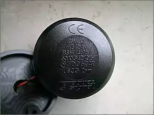

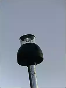

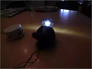

wie wäre es damit, hat BSH-Zulassung. Ist von Aqua Signal Serie 32 LED.
Hits:	130
Größe:	24,9 KB
ID:	436403,Klicken Sie auf die Grafik für eine größere Ansicht
Hits:	139
Größe:	48,3 KB
ID:	436406,Klicken Sie auf die Grafik für eine größere Ansicht
Hits:	141
Größe:	12,3 KB
habe ich von hier:
http://www.boote-forum.de/showthread.php?t=69345
Viele Grüße Roland

Hallo, Frage:
Es geht mir auch speziell um die Anforderungen zum Rhein,
Da braucht es doch nicht nur die BSH Zulassung an sich sondern auch das Steuerradsymbol, bzgl. der EU Binnschiffahrtstraßen..... blahfasel , oder ?
Und dann die Frage generell:
Ankerlicht ist doch meist dunkler, dürfte doch dann nicht als
das geforderte "...weißes helles von allen Seiten sichtbares Licht" gelten.
Die Anforderung "helles" bedeutet doch mehr Lichtstärke als bei Ankerlichtern.
Daher sehe ich nicht direkt die Ableitung "ein Ankerlicht darf als helles Rundumlicht benutzt werden"
Alt 08.04.2013, 09:17
billi billi ist gerade online
Beiträge: 42.084
37.866 Danke in 22.672 Beiträgen
Ein Ankerlicht braucht keine Zulassung aber man kann natürlich ein Höherwertiges Licht auch als Ankerlicht verwenden.
d.H. Das Rundumfahrlicht mit Zulassung darf als Ankerlicht verwendet werden
Alt 08.04.2013, 09:35
pebe pebe ist offline
Registriert seit: 20.03.2013
Beiträge: 29
14 Danke in 12 Beiträgen
Das verstehe ich, das ist klar.
Aber zu der gezeigten LED Leuchte,
finde ich nur eine LED ANKERLeuchte, keine Rundum/Fahrleuchte ?
Auch sonst finde ich keine Angabe, das diese Ankerleuchte die geforderte Helligkeit hat.
Vielleicht habe ich sie übersehen ?
Könnte jemand eine Quelle verlinken ? oder nennen ?
Danke.

die gezeigte LED leuchte ist eine 360°ERundumleuchte die eine Zulassung hat. Das Ankersymbol lässt sie auch als binnenLeuchte zu. Somit ist sie als rundumlicht eisetzbar.

Ich habe meine Wahl getroffen.
das von ROKOE genutzte Licht findet sich trotz "NUR Ankersymbol" in der Liste der für die Binnenschifffahrt zugelassenen Leuchten.
Genau dazu findet sich zusätzlich folgende Anmerkung:
zur Verwendung in der Rheinschifffahrt zugelassen, beschränkt auf den Einsatz auf Sportfahrzeugen,
mit der Kennzeichnung [Ankersymbol] D.06.342
Daher wird das auch meine Wahl werden.
Tatsächlich findet sich sogar in der Bedienungsanleitung alles nötige bzgl. der Zulassung für die Rheinschifffahrt !
Da ist die Rundumleuchte SW32 im Zulassungszeugnis als hell, genauso wie die Signalleuchten als hell eingestuft.
Ergo ist diese Kombination die Rokoe nutzt auf jeden Fall ausreichend, auch für den Rhein.
Egal was jemand vom BSH da mit Steuerrrad schreibt.
Endlich mal echte Gewissheit !
Danke an Rokoe für den Tipp zu den Leuchten, die mir von Anfang an schon gut gefallen haben.
zugelassen ja, aber eben nur als Ankerleuchte.
ich weiß nicht woher du deine "echte" Gewissheit nimmst.
Die LED-Topp-Leuchten von Aqua-Signal sind m.E. heller, als die Rundumleuchten
