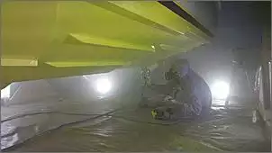

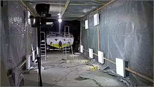

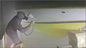

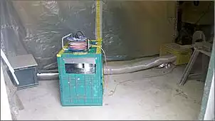

Die Problematik mit den EX geschützten Lüftern ist mir bekannt.
Trotzdem haben wir bisher in meiner eigenbau Lackhalle mit nicht EX lüftern drei Boote lackiert und leben noch.
Aber vergesst die Sache mit den Scheißhauslüftern. Die bringen nichts.
Auch ein KFZ Lüfter ist nicht der bringer.
Es wird richtig viel Abluft gebraucht damit man überhaupt was sieht.
Die technichen Daten von diesem Lüfter hab ich nicht zur Hand aber in ca 5 mtr Entfernung flatterten noch die Klamotten am Körper.
Hits:	1293
Größe:	67,9 KB
In den kleinen Kisten links und rechts sind Filtermatten (Dunstabzugshaube) eingebaut.
Nach jedem Lackiergang hab ich die Filter gewechselt.
Beim Klarlack hab ich sie nach ein paar Minuten ausgebaut da trotz des Lüfters wenig bis nichts zu sehen war.
Hits:	796
Größe:	49,1 KB
Hits:	965
Größe:	41,4 KB
Über vernünftigen Atemschutz brauchen wir uns nicht unterhalten.
Ohne geht es nicht.
Ganz wichtig ist Licht, viel Licht.
Ich hatte 48 Leuchtstofflampen und 3500 Watt Halogen, auf 5 Strahler verteilt, in der "Lackhalle"
Leider hatte ich nicht mehr Lampen, daher hab ich sie umgehängt je nachdem wo wir Licht brauchten.
Für die Arbeiten an Deck waren sie alle oben montiert, für die Arbeiten an den Seiten und dem Boden waren sie unten montiert.
Hits:	1716
Größe:	86,4 KB
Anhang 433436
Anhang 433437
Ohne geht es nicht.
Anhang 433438
Moin Henning,
ich wollte eigentlich nur einen Filter vor die Zuluft machen da bei mir nix in der nähe steht was schaden nehmen könnte.
War ja bei dir sicher anders.
Wie gesagt, meine Kabine hat nur 30m³.
Also würde ein Badlüfter nicht reichen?
Oder ein Blower?
Die sind jageschützt.
Gruß,Schwarznase ...

Danke, schau ich mir gleich mal an.
Eben das meinte ich.
Mir geht es primär nur darum das ich nicht 1000´de Staubeinschlüsse auf dem Lack habe.Deshalb die Kabine. Der Schuppen wo drinn lackiert wird ist nicht "luftdicht" sodass dort auch der Wind und somit Staub durchpfeift.
Und ich möchte halt wissen warum ich eine Absaugung brauch.
Hat ja Henning gut erklärt, weil ich sonst nix mehr sehe.
Die Kabine hat ja auch nur 30m³ und ich hab kein Plan ob die durch den Sprühnebel in null,nix zu ist oder ob ich einen durchgang schaffen würde.
Du brauchst eine Absaugung, damit Du was siehst.
Du brauchst eine Absaugung, damit der Farbnebel sich nicht auf Deine frische Lackierung setzt.
Du brauchst eine Absaugung, damit keine explosionsfähige Atmosphäre entstehen kann.
Du brauchst eine Absaugung, für Deine Gesundheit.
Das alles hängt davon ab, was für Lack Du einsetzt und wie viel.
Ich bin immer noch der Ansicht, Du benötigst einen Ventilator mit wenigstens 1000 m3/h (ex)..
Das heißt, du wechselst theoretisch bei Deinen 30 m3 die Luft 30 x pro Stunde, das ist empfohlen und auch notwendig.
Allerdings hängt die Absaugung auch von der Strömungsgeschw. in der Kabine ab.
Bei Deinen 30 m3 hast Du vielleicht eine Höhe von 2,5 m u. eine Breite von 3 m.
Mit dieser Bezugsfläche wird über den Volumenstrom die Strömungsgeschw. gerechnet, das wäre bei Dir 0,03 m/s - gefordert sind mind. 0,3 m/s.
Gruß von der Ostsee, Andreas
