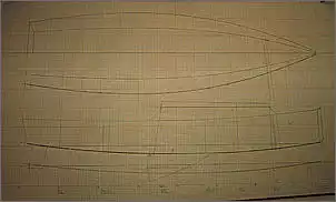

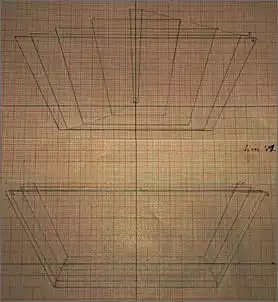

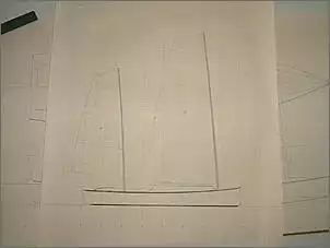

Standard Die große Schwester aus dem Nachbartrööt
Ich stelle Dir hier kurz meinen Entwurf vor. 7,92 x 2,40 x 0,60/140m.
4 Kojen, Cockpit bis zu 3,5m lang, wenn man statt des Achterdecks das Cockpit bis zum Heck durchlaufen lässt. Einfacher Sperrholzbau mit Epoxy harz, Seetüchtig für Küstenfahrt, im Prinzip das gleiche Boot, dass ich im Nachbartrööt "Bauplan für einen Sperrholzknickspanter" gezeichnet habe, nur dass dieser Entwurf knapp 8 Meter lang ist und da er etwas älter ist, noch auf Papier gezeichnet wurde.

Standard 7 Leute in der Plicht
stell ich mir sehr eng vor. Da wäre ein zum grössten Teil offenes Boot wohl vorzuziehen.
Eingangs sollte ein Langfahrtschiff als Daysailer genutzt werden. Später dann eher Daysailer als Langfahrt.
Oft ändert sich die Überlegung wenn man die Entwürfe sieht. Daher mein Vorschlag. Ist für Wochenende oder auch mal Urlaub für vielleicht vier Leute gut geeignet und hat sicher mehr Platz als manch anderer Entwurf.
Und sicher ist nicht immer gerade Starkwind mit Kabbelwasser, da ist dann auch unter Deck, wenn denn schön geräumig, gut aushalten. Ich brauch zum Bsp. gute Stehhöhe, sonst gibt mir das nix. Bei meinem Dampfer mit ca. 1,72 ist mir das schon zu wenig (Wobei das auf meinem See ausreicht).

....Und das müssen nicht alles Plätze in Luv sein.
Na ja, bei einem Boot von 7 m Länge, 2,40 Breite und 0,6 m TG, und das bei 200 kg Ballast (so ist ja diese scruffie-scintilla...), also, ich denke, da sitzt man bei Wind in Luv, zumindest, wenn man nicht gerad raumschots segelt. Ganz abgesehen davon: 7 Leute sind für ein solches, doch eher leichtes Boot, zuviel. Kann man im Hafen beim Bier oder Wein haben, aber nicht beim Segeln, man steht sich zu sehr im Weg.
