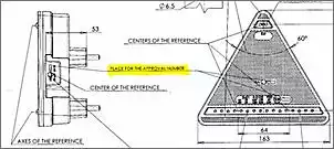

Nochmal die Frage:
Wer baut diese Lampen??????
Nicht der Händler ist gesucht.
Geht um technische Infos, die der Händler entweder nicht geben kann oder will.

Zitat von apiroma Beitrag anzeigen
Nochmal die Frage:
Du da müsste ich an den Lampen schauen ob da das Herstellerlogo eingeprägt ist.
.... oder -- noch besser -- einen Blick auf die ABE bzw. EBE werfen.
Die lag doch hoffentlich jeder Leuchte bei.

Laut deinem Datenblatt sieht das doch ganz gut aus...
Anhang 425960
Hab irgendwo mal aufgeschnappt, dass für diese Leuchten Polen die europäische Typgenehmigung erteilt hat.
Somit müsste hinter dem E die Nummer 20 stehen. Tut aber auch nichts zur Sache.
