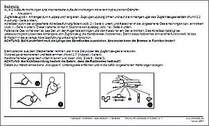

Hier mal ein Ausschnitt aus der Bedienungsanleitung eines
holländischen Anhänger-Herstellers:
Hits:	171
Größe:	112,5 KB
Einhaken des Karabiners in eine Öse ist nur in Skandinavien erlaubt,
ansonsten gilt auch für Holland: Umschlingen der Öse oder der Kupplung!

Also last but least,
Digger was Du und ich seit 40 Jahren machen ist in Deutschland gut und o.k.!!!!!
Akki was Du als Anhang gesendet hast ist für NL falsch und nicht gültig!!
Lies doch mal bitte was Andreas (aus NL) für einen Link angehangen hat!
Lies es doch bitte mal und verstehe es bitte auch!!!
