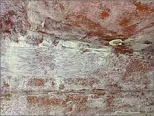

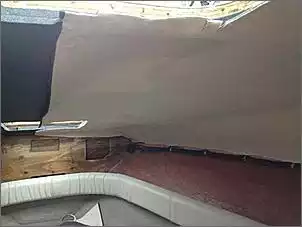

So dieses Wochenende hat sich einiges getan. Der Himmel ist soweit drin. An der seitlichen Ablage wird auch noch Stoff eingeklebt....
Alles Gute aus Achim
Torsten

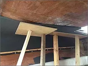

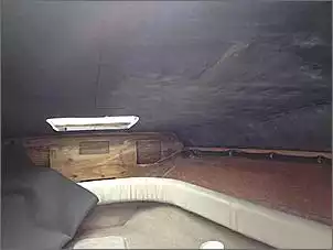

Das Problem ist, dass man mit der Isoliermatte die Rundungen nicht so gut verkleben kann. Beim nächsten Mal würde ich die Rückseite der Matte an den entsprechenden Stellen einschneiden und auch handlichere Stücke einzeln verkleben. Die Verklebung der Matten kann man sehr gut alleine machen. Achtung beidseitg Kleber auftragen und gut abtrocknen lassen!
Die Stöße der Isoliermatte wird später von dem Stoff verdeckt.
Beim belkeben des Stoffes unbedingt zu zweit arbeiten und mit wenig Druck (gibt sonst Falten) und einer Tapezierbürste von der Mitte nach Aussen arbeiten.
Da der Stoff nicht breit genug war habe ich mittig längs eine Naht gemacht, die dann später von einer Lichtleiste verdeckt werden soll. Allerdings ist selbst diese Naht kaum sichtbar, da es auf Stoss geklebt wurde.
