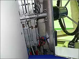

Meine beiden Z werden auch rein mechanisch gelenkt mit Teleflex Zügen (sind herstellerseitig 2 Lenkgetriebe am Lenkrad).
Ohne Servounterstützung.

Aha...die sind also hintereinander mit auch 2 Lenkzügen...?
Was hast Du denn für einen Lenkraddurchmesser..?Hast Du auch son nen Kurbelknauf..?

Genau, 2 Lenkzüge.
Hits:	79
Größe:	80,7 KB
