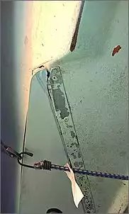

Ich habe da nochmal ein Detailfoto von unten gemacht.
Das ist die vordere Spitze der Steuerbord-Gleitfläche:

Hallo Chili
Danke für das Detailfoto. Im ersten Augenblick dachte ich es sieht bei mir anders aus, nach drehen des Fotos bin ich sicher - ist genau gleich.

Spiegelverstärkung sind bereits neuwertig gerichtet. Allein der Kiel ist aktuell nur mit Polyester fachgerecht gelickt. Gelcoat für den Kiel bis ersten Stringer muss
noch bis nach dem Urlaub warten. Bei Kauf waren mehrere Löcher im Kiel und mit irgendwas wie Fensterkit und 5-7 Lagen Alutape geflickt. Daher bin ich mit dem
derzeitigem Zustand des Kiel für den Urlkaub erstmal vollauf zufrieden.
LG
Oliver

Aus dem Urlaub zurück haben sich die fast fertigen Gleitflächen, die neue Gleitflächen-Befestigung, der "Dach"-Trailer und sonstige Dinge echt bewährt. Transport auf dem Dach war unproblematischer als gedacht und sorgte auch bei Polizisten für lächende Gesichter ohne angehalten zu werden.
Prop-Wahl war hingegen ein Reinfall, der Originale Honda 4B 9,25x10 lief am besten auch wenn mit mir (86kg) kein Wakeboard / Wasserski möglich war.
Meine Frau hat hingegen als gute Snowboarderin das Wakeboardfieber gepackt, Sie fuhr bereits am zweiten Tag echt sicher. Ich kann daher das Böötle nächsten Urlaub wieder mitnehmen.
Zu den Gleitflächen ist hier denke ich genug gesagt worden, daher werde ich alles andere in einem neuen Beitrag mit genügend Fotos posten.
