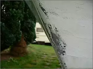

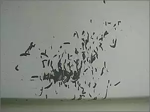

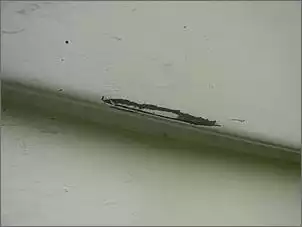

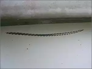

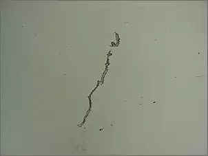

Ich hab jetzt mal ein paar Bilder oberhalb des UW-Schiffes gemacht.
Überall dort, wo das Boot schon mal "Feindberührung" hatte ( natürlich alles vom Voreigner ), kann man sehen das unter der dünnen weißen (Lack- )-Schicht alles grau ist.

Okay das iSt eindeutig Lack dann im Winter bis zur Scheuerleiste komplett abbeizen und neu aufbauen
Anhang 391968
Anhang 391969
Anhang 391970
Anhang 391971
Anhang 391972
Anhang 391973
Hallo Jörg,
der Rumpf ist eindeutig lackiert und nicht besonders schön ,denn Geelcoat sieht anders aus und man(n) bekommt nicht so schnell solche Macken rein .
Gruß Andreas

Was aber noch viel wichtiger ist: Bj.2004 und schon der Rumpf mit Lack verschandelt .
Warum machen Leute sowas es gibt für ein Boot kein besseren Schutz als Geelcoat.

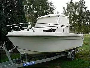

Ich glaube nicht, das der Rumpf nachträglich lackiert wurde
Das scheint ab Werk so zu sein. Franzosen eben.......

Ich habe mir da heute mal genauer angeschaut:
Der eigentliche Rumpf des Bootes ( GFK ) hat überall eine graue Färbung.
Dieses sieht man im UW-Bereich, wo die Blasen sind, aber auch an Stellen oberhalb der Wasserlinie, wo Schrammen sind.
Über diesem grauen Laminat ist eine Lackschicht oder Gelcoat oder sonstwas. Das Boot wurde aber meiner Meinung nach nicht nachträglich lackiert. Das Boot ist an ein paar Stellen gespachtelt. Diese wären sonst wohl mit überlackiert
Für eine nachträgliche Lackierung ist das ganze auch zu gleichmäßig, und entspricht in seinem Äußeren dem tatsächlichen Bootsalter.
Ich habe vorhin einige Blasen geöffnet und rieche irgendwas chemisches
Unter den Blasen ist das (graue) Laminat aber absolut unbeschädigt. Weder weich noch Löcher noch sonstwas.....
Gruß, Jörg

Erst mal vielen Dank für die vielen Antworten
Genau! Lass dich nicht verrückt machen. Die Blasen finden nur in der Lackierung oder der Grundierung statt; das kann man auf den Fotos doch erkennen.
Gruß Wilfried
