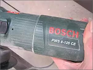

Frohen Mutes und mit Unterstützung zweier Festo Schleifer, eine Rotex 150 und eine andere ging es ans Werk. Leider haben sich beide Geräte als zu -nennen wir es mal- "feinfühlig" für die heutige Aufgabe herausgestellt, also wurden sie auch nicht abgelichtet . Rettende Idee: Schleifteller auf die FlexKlicken Sie auf die Grafik für eine größere Ansicht
Hits:	158
Größe:	65,6 KB
40er Körnung aufgelegt und gib ihm. Das ging besser als erwartet, vorher/nachher Bilder im Anhang . (Das gelbe ist der Generator, der neumodische ). Wir sind noch lange nicht fertig, morgen gehts weiter.

Flex,sag ich doch
Grüße,Tom

Ja, sag ich auch immer, Flex und 40er, wenn man einen Klett-Teller nimmt geht der Schleifscheibenwechsel auch schneller von der Hand.
Ich mache beim Parkett schleifen die Raender immer mit der Flex...

...Klett-Teller...
Danke

Wie beckommst Du den Kletteller am Trenner fest? Ist das Gewinde in der Grösse?
Grüße,Tom
Alle sagen es geht nicht. . . .
Da kommt einer der das nicht wußte und hat es einfach gemacht.
Alt 24.03.2013, 17:32
Benutzerbild von Canadachris
Registriert seit: 02.10.2012
Ort: Magog QC
Beiträge: 832
wie alles andere auch, festziehen...
der Vorteil ist auch das die Schleifscheiben eben sind, und nicht diese bloede Wellenform beim einspannen bekommen.

Na ich weiß nich?Fieberscheibe 180xKorn 24 fetzt noch mehr,haben die Schiffszimmerer bei der Reparatur von hölzernen Fischkuttern auch immer genommen.(lang ist es her)Da haben die aus Kostengründen den Stolz auf ihre Hobelkünste durchaus mal sausen lassen.

Moin Hein.
Genau die sind bestellt

jaja, ich hatte auch schonmal einen Eichenboden zu schleifen, dort begann ich mit 16er (Schleifband, nicht Scheibe) was groeberes gabs nicht
Viel Spass, Chris

Moin Daniel 1-2gute Gummiteller +Muttern nicht veregessen,bei Holz mal mit etwas weicheren(wenn es die gibt)experimentieren.
guten Schiffschliff wünscht hein
