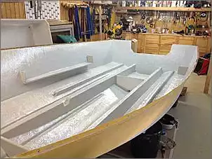

So von innen hab ich fertig. Alte Farbe ist angeraut, dann kommt Grundierung rauf und neue Farbe.

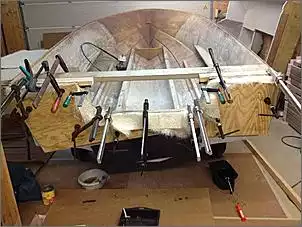

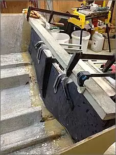

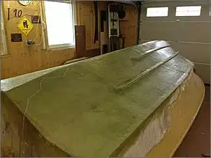

Der neue Spiegel ist eingeklebt!
Hits:	248
Größe:	87,6 KB
ID:	399770Klicken Sie auf die Grafik für eine größere Ansicht
Hits:	235
Größe:	77,3 KB
ID:	399771Klicken Sie auf die Grafik für eine größere Ansicht
Hits:	234
Größe:	72,8 KB
Härtet jetzt aus und denn kommen von innen noch paar Matten druff!

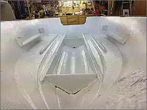

Innen ist die Grundierung drauf!

Morgen wird dann noch hellgrau gerollt und dann hab ich das schonmal fertig!

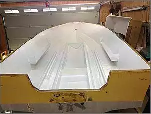

Doppelich Doppelich ist offline
Registriert seit: 17.05.2012
Ort: achtern Diek
Beiträge: 284
Boot: Fjord 24DC
334 Danke in 123 Beiträgen

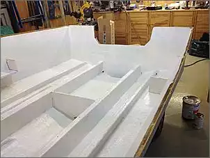

Grau ist nu auch drauf! Damit ist der Rumpf von drinne fertig!

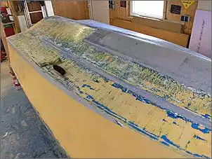

Boot: Fjord 24DC
Kleiner Zwischenbericht!

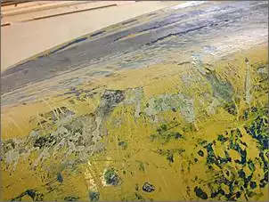

Ich bin grade dabei das Antifouling abzukratzen:
Hits:	203
Größe:	75,9 KB

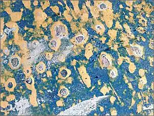

Soweit funzt das ganz gut doch aus so komische Punkte im Gelcoat schließ ich folgende Diagnose: Ich glaub das Boot hat Osmose.
Hits:	242
Größe:	147,1 KB
Die Pickel sind übers halbe Unterwasserschiff verteilt und alle aufgequollen. Gefällt mir gar nich!
Also muss das Gelcoat wohl auch noch runter.
Einige wie auf dem Bild waren schon mal auf und wurden wieder dicht gepachtelt andere nicht...
MfG
Tim
Tim
Grüße von der Elbe

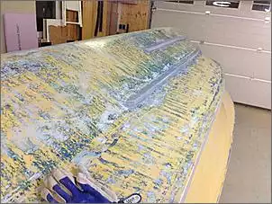

In letzter Zeit haben wir das gesamte Gelcoat am Uw abgeschliffen und schon die schlimmsten Stellen aufgespachtelt.
Der Rumpf hat immernoch eine Feuchtigkeit von 10%.

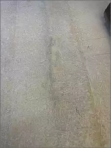

Ich hab mal ne Frage.
Die Rumpffeuchtigkeit ist nur im Bereich der innenliegenden Längsspanten so hoch. Gemessen an der Rumpfaußenseite.
Und da ist eine komische Färbung im Laminat zu erkennen.
Das Holz der Längsspanten ist jedoch trocken.
Hits:	198
Größe:	47,6 KB
Kann mir das jemand erklären warum das so is und wie man das am wirkungsvollsten bekämpfen kann?
MfG

Dann haben die stringer u.U. auch etwas Feuchtigkeit gezogen.
Du kannst es dabei belassen und hoffen, dass die Feuchtigkeit verschwindet oder die Stringer erneuern.
Semper Fidelis

Die Stringer waren ja wie gesagt trocken, hab von innen ja mal reingebohrt und das hintere stück vorher schon erneuert.
Das Boot kommt jetzt not gedrungen in eine Trockenkammer bei 50 Grad für ca 2 Tage.

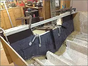

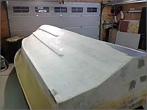

Heute ham wir dem Boot nach 3 tätigen Backofen Aufenthalt von unten neues Laminat verpasst. Vorher noch die aufgeplatzten Stellen verspachelt und geschliffen.
Das Boot hat jetzt 2 Schichten 225er Matte und 1 Schicht 300er Rouving Gfk gekriegt. Laminiert haben wir mit Ve-Harz.
Interessiert das hier eig noch jemanden???

Damit die Osmose erstmal nicht wieder ausbrechen kann. Der alte Rumpf ist ja jetzt trocken und sozusagen versiegelt von unten.
Alles weitere steht in den entsprechenden Osmose Büchern, weiß ich jetzt nich ausm Kopf....
