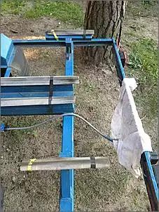

Dieses Bild zeigt meinen Trailer und wo der Lotos ungefähr enden würde.
Hits:	138
Größe:	112,7 KB
Bei dem Bild sind die hintere und mittlere Auflage zu sehen.die Auflage steht verlängert zum Schutzblech ein paar Zentimeter über.

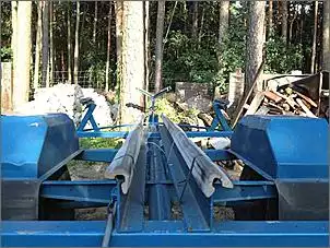

Mittlere Aufnahme l:230 cm.b:20 cm

Breite zwischen den äußeren Aufnahmen 110 cm
Abstand vordere und hintere Aufnahmen 210 cm

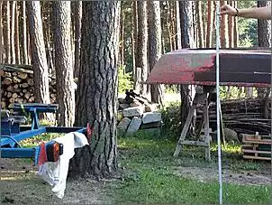

Hits:	120
Größe:	136,5 KB

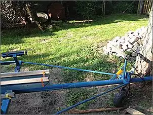

Hits:	123
Größe:	138,5 KB
Abstand der V-Aufnahme und den vorderen Aufnahmen 135 cm.

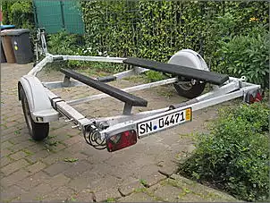

Könnte mir einer obwohl es schwer ist sagen ob man den Lotos darauf halbwegs sicher transportieren kann.kann leider schlecht vergleichen wenn der Trailer neben dem Boot steht.

Wenn ich halbwegs richtig liege, ist das eine 500er Achse ungebremst mit selbstgestricktem Aufbau. Die Achse ist auch nicht verschiebbar, d.h. Stützlast nicht einstellbar.
Das Boot steht viel zu weit nach hinten über und drückt ausserdem die Federn in den Anschlag, bestenfalls ein Hafentrailer.....
Du brauchst beim LOTOS höhenverstellbare Kielrollen und Seitenstützen, besser noch Seitenrollen, sowas in der Art hier:
http://www.kochanhaengerwerke.de/?/1...otstrailer.htm

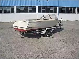

oder so was:
Hits:	163
Größe:	72,0 KB
ID:	378047 Klicken Sie auf die Grafik für eine größere Ansicht
Hits:	360
Größe:	51,4 KB
hier schon mit neuer Lichtleiste zum ausziehen (ca. 1,50 m)

Der Trailer ist zu verkaufen, VB 800,-
Reifen neu
Kupplung neu
Elektrik neu
Gurtwinde neu
Lichtleiste neu
Gewicht 220 Kg
keine Zulassung
Gruß FriLu

Das ist ein ungebremster Ami, oder ?
Den kriegt man auf max. 750 Kg zugelassen, das reicht nicht für nen LOTOS.......
so ist es, in AMI-Land bis 1100Kg, das reicht als Hafentrailer auch für den Lotos
