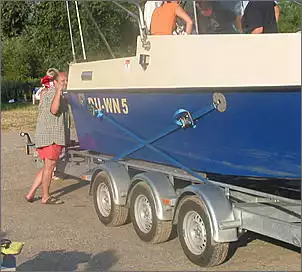

Hinten verwende ich Gurte mit Haken, am Boot und am Trailer eingehakt.
Diese Gurte werden vorm slippen abgenommen und ins Auto gelegt.
Vorne gibt es zwei Gurte.
Einer als "Bremsgurt" das ist ein langer Gurt ca vom Rahmenknick nach vorne durch die Bugöse und zurück zur anderen Trailerseite.
Der Zweite ist ein kürzerer er sichert das Boot senkrecht nach unten.
Auch dieser Gurt geht von der einen Trailerseite durch die Bugöse zur anderen Seite.
Und eben diese zwei Gurte kann man dann, dank der Haken, immer am Trailer lassen.
Es wird nur den Gurt an der Ratsche etwas gelöst dann mit dem Karabiner aushaken und wieder am Windenstand einhaken.
Das geht natürlich nur da wo man sicher ist das die Gurte nicht geklaut werden.
Alle Gurte werde ich auf die exakt benötigten Längen kürzen.
Aber vorher muss ich noch das Boot, den Motor und den Trailer fertigstellen

warum muss man einen 50mm-Gurt denn durch eine Öse zwängen?
Ich habe vorne 2 Gurte mit Hacken. Die Hacken werden in der Bugöse eingehängt und an beiden Seiten nach schräg hinten verspannt und dort am Trailer eingehängt. Das Gleiche ist hinten an den Ösen.
Da ein Gurt jeweils 2500kg hat, reicht das bei einem 1t-Boot locker, selbst wenn ein Gurt mal versagen würde. Zusätzlich kann der Bug nicht seitlich weg, was bei einem "durchgefädelten" Gurt theoretisch möglich wäre.
Gruß Axel

es soll Boote geben, die mehr als eine Tonne wiegen....
Dazu fehlt bei Dir vorn die Zugkraft senkrecht nach unten, was zu Vibrationsreibung am Buggummi führen wird.
Und nun versuche mal, 4 Stück von den Haken eines 50mm-Gurtes gleichzeitig in den Bugpütting einzuhängen....
Am Heck ist es ebenfalls blöde, weil der Gurt eher senkrecht am Heckspiegel runter verläuft, dabei aber durch den Haken 90° verdreht ist und beim Spannen ziemlich verdreht auf´s GFK drückt.
Gruß - Georg

Hallo Georg,
Richtig, reicht meist aber auch für schwerer Boote. Empfehlung liegt ja bei Zugkraft von der Hälfte des Bootgewichtes. Wäre mir jetzt zu wenig, aber so ist die Empfehlung (TÜV oder Polizei, ich weiß es nicht mehr, stand aber auch mal im Forum)

Zitat von Seestern Beitrag anzeigen
Meine Gurte sehen so aus:
http://www.zentralverkauf.de/images/...v78012-1xl.jpg
Diese Haken hängst Du in keine bootsseitige Öse ein, ohne großflächig GfK zu vermacken.
Die einen so, die anderen anders...
Hits:	181
Größe:	98,8 KB
Akki
