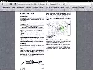

Hi Ralf,
Wie sieht es aus?
Hier nochwas zu Zündkerzentausch am ETECKlicken Sie auf die Grafik für eine größere Ansicht
Hits:	141
Größe:	99,3 KB
Sent from my iPad using Tapatalk
Gruss Gerd
