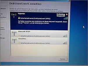

Ist Hyperunion überhaupt der Name deines Netzwerkes
Oder ist das ein "freies" Netz vom Nachbarn Hört sich nach 'ner Hotspot-Anmeldung an

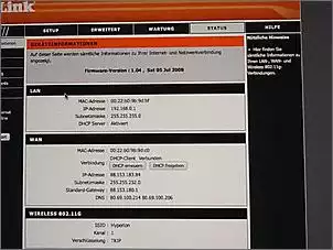

Alt 09.05.2012, 18:48
Benutzerbild von Audiot_8p
Registriert seit: 21.07.2006
Ort: Rhein km 705
Beiträge: 1.538
Boot: Ohne Boot z. Zt.
Rufzeichen oder MMSI: 08-15
So sieht der router ausKlicken Sie auf die Grafik für eine größere Ansicht

Alt 09.05.2012, 18:50
Ort: Rhein km 705
Beiträge: 1.538
also meine wlan router verschlüsselung nimmt er auch und verbindet, aber nach 3-5 min. bricht das zusammen dann isse wieder weg....
die ip adressen stimmen ja laut router screenshot
Hyperion ist mein Wlan
Gruss Gerd

Nen paar mehr Infos wären schon gut
Was für'n Betriebssystem, welche Verschlüsselung und welche Software konfiguriert das WLan
Eventuell kann die Software die Verschlüsselung nicht WPA2 und Win XP ohne Servicepack 3 geht z.B. (soweit ich weiss) nicht
Gruß, Markus.

Auf dem Bild steht aber Verschlüsselung: TKIP
Grüße Richard

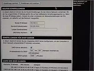

Hier noch was zum routerKlicken Sie auf die Grafik für eine größere Ansicht

...und ne neuere Firmeware für den Router könnteste auch mal spendieren
TKIP ist aber nicht WAP2 !

Hier noch was zum routerAnhang 358993
Sent from my iPad using Tapatalk
hier steht ja auch das du IP von 100 -199 nehmen solltest ? Also kann es sein das er die 211 nicht will
Gruss Roger
Manchmal komme ich mir vor, wie in einem Asterix-Comic. Umzingelt von den Kollegen Denktnix, Machtnix, Weissnix und Kannix... und das Schlimmste ist, ich gehöre auch bald dazu, also Erklärnix, weil das Bringtnix!!!

Alt 09.05.2012, 19:05
Ort: Rhein km 705
Beiträge: 1.538
ich hab doch schon die 100er nummer am ende fest eingetragen
Hits:	58
Größe:	57,1 KB
ID:	358994 hier sieht man das er die verb hersgestellt hat
