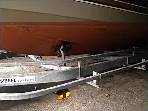

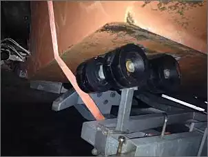

Zitat von Easy2 Beitrag anzeigen
der Vorbesitzer hatte das Boot an der Mosel liegen und Unterwasserschiff und Antrieb inkl. Schraube mit Antifouling gestrichen. Das Antifouling blättert jetzt stellenweise ab, und da das Boot bei mir ein reines Trailerboot bleiben wird, würde ich am liebsten alles wieder spurlos entfernen!
Das Antifouling an der Schraube habe ich schon runter und ? Ich vermute, da der Vorbesitzer einiges von International hatte, dieses auch von International ist. Vielleicht kann mir jemand anhand der Bilder Tipps geben wie ich das eventuell bewerkstelligen könnte!

hab garnicht realisiert wie lange ich schon am schaben und schleifen bin.
Ich hatte am Spiegel einen test gemacht. Antifouling ließ sich mit einer Spachtel mechanisch ganz gut abschaben. Die Grundierung hab ich mit 400er Schmirgelpapier weggeschliffen und danach mit Metasco alles wieder poliert. Sau Arbeit, aber funktioniert. So hab ich den ganzen Rumpf in der Garage auf dem Trailer Stück für Stück immer wenn ich mal Lust hatte abgeschabt. Hat bis letzte Woche gedauert (hatte nicht wirklich oft bock drauf )
Jetzt hab ich angefangen die Grundierung abzuschleifen! Mal sehen wann ich fertig werde...
