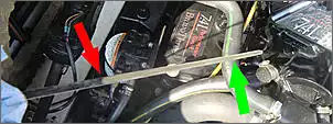

Ich war gerade draussen und habe ein paar Bilder gemacht. Ich denke wirklich das der Weg an den Gardasee über Amsterdam gehen wird. Ist auch kein Umweg aus Süddeutschland, kaum 1000 km in die andere Richtung hin und zurück und ich bin wieder da.
Der Meßstab ist ziemlich voll, wobei das auch beim herausziehen passiert sein kann. Was mich wundert ist das das Öl immer noch aus der undichten Buchse? drück.. da ist doch kein Druck drauf. Das spricht für ein ziemliches Schäumen bis an die Buchse. (wir heißt der Übergang an den Block?)
Meinem Mechaniker habe ich versucht zu erreichen, bekomme Ihn aber nicht.
Daher keine Ahnung, ob er Wasser eingebracht hat. Was ich nicht verstehe, wieviel benötigt man den. Bei 6 Liter ist das nicht mit nem Schwall Wasser getan.. Oh man.. hier ist super Sonnenschein und ich wollte nur Boot fahren gehen... ARGH!

Das ist heftig
Auf den einen Bild(2) sehe ich da ROST im Motor
Zeig doch bitte mal die Rep stelle
Gruß Harald

Wohl kein Wasser aus Block nach Probelauf abgelassen (kein Zweikreis) und die Annahme mit der nicht so kalten Halle war wohl falsch bei diesem Winter,
Ansonsten den Bildern nach wohl ein paar Liter Wasser/Ölgemisch zuviel im Motor, da ist etwas falsch gemacht worden und nur Ölwechsel wird da nicht reichen,

Kann das nicht so richtig erkennen, wo ist dann die max. Makierung am Ölmessstab, bzw. wieviel cm steht drüber wenn man nachmisst,
gruss dieter
Schwer zu sagen, vielleicht 2 cm? 3cm?

Wenn ich das jetzt richtig sehe ist der Capuccino-Stand bei der roten Markierung,
am grünen Pfeil ist ungefähr die max Markierung.
Hits:	152
Größe:	88,1 KB
So schnell es geht mit dem guten Verkäufer reden, das ist irgendwas gewaltig schief gegangen.
So weiss wie die Brühe ist wurde da eine ganze Menge Wasser mit durch die Ölpumpe gedrückt.
Gruss Konny
