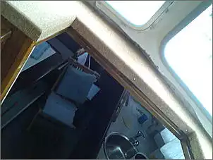

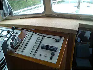

Ich will mal versuchen, ein paar Bilder einzustellen, wie mein Freund sein Schiff mit Kork ausstaffiert hat. Das Ergebnis ist schon überraschend. Zum einen vom Raumklima als auch vom Schall- und Wärmeverhalten.
Hits:	577
Größe:	91,4 KB
Hits:	471
Größe:	59,9 KB
Hits:	567
Größe:	74,2 KB
Die Bilder entstanden während der Ausbauarbeiten. Mittlerweile sind die Fahrstände mit Kabelkanälen und Dekorstreifen fertig. Es ist nur zu kalt, um zu fotografieren. Aber wenn gewünscht kann ich das Ergebnis noch nachreichen.
Bald kommt dann auch der Fußboden dran.
Gruß, Franz.

sorry aber das letzte Bild sieht aus wie ne baumarkt version hat ja wohl garnix schiffiges.
Hallo Gerd,
da liegst Du gar nicht so verkehrt. Auf dem oberen Fahrstand wurde gröberes Granulat verarbeitet und dann noch Reste, weil ein einziges Stück nicht groß genug für die Fläche war. Mein Freund wollte es so. Nach dem Schleifen und Anbringen der Randstreifen sah das schon ganz anders aus. Jetzt nach der Versiegelung ist es sicher mehr in Deinem Sinne.
Grüße, Franz.

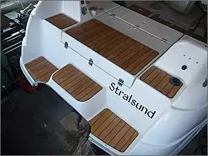

So habe fertig. Da mein Thread hier ein bissel mißbraucht wurde, folgen weitere Infos und Bilder auf meinem Blog demnächst. Oder ein Mod löscht die Beiträge die hier nicht reingehören.
Anhang 337667
Hallo Marco,
sei nicht böse, das hat sich einfach so ergeben. Damit sollten Deine Bemühungen und Deine schönen Erfolge nicht geschmälert werden.
Deine Arbeiten, Erfahrungen und Ansichten sind für uns im Forum genauso interessant und wichtig.
LG, Franz.

Hallo Marco
also ich finde, das sieht top aus! Sehr schöne Arbeit.
Ich hoffe, dass Du auf deinem Blog die Arbeiten noch etwas detaillierter beschreibst. Würde mich interessieren.
Welchen Boden (Artikelnummer) hast Du genau genommen?

Du hast das sehr schön gemacht, jetzt laß Dir Deine Arbeit bitte nicht vermiesen.
Es gibt immer jemanden, der für seine "Basteleien" Profiwerkzeug und Profimaterial verwenden kann und dann behauptet, das sei das allein Seligmachende.
Der kann aber meistens nicht soviel mit kleinem Geld und knapper Zeit schaffen, wie unsereiner, dar mit offenen Augen durch den Baumarkt oder über das Firmengelände läuft. Dabei entdecken wir eben häufig Dinge, die eins unserer täglichen Probleme lösen können.
Meine Kollegen sagten oft spöttisch: "Na, suchste wieder etwas, was du für dein Boot brauchen kannst?", wenn ich mal wieder einen kurzen Erholungsspaziergang über den Firmenhof gemacht hatte.

Material ist PW 1115 DP von der Firma Projekt Floors

Für alle die es interessiert, habe ich mal ein kleines Video von unser Verlegung gemacht. Klickt bitte hier

Hallo Marco, was hat das Ganze etwa gekostet (Materialkosten)? Super Video, danke!

Also das ist Recht überschaubar.
50 m Fugenstreifen 50€
1 Packung Vinyl-Bodenbelag 3,34 Quadratmeter 92€
6 Kartuschen Sikaflex 221 30€
1 Kartusche Panterra 20€
Wobei ich wahrscheinlich Fugenstreifen und Vinylbelag noch einmal nachkaufen muß für die Plicht.

Da kann kein Wasser eindringen da es vollflächig mit Sikaflex verlegt ist. (Siehe Video)
Alt 10.01.2013, 20:33
Benutzerbild von leo10
leo10 leo10 ist offline
Registriert seit: 17.08.2007
Ort: Ostfriesland
Beiträge: 233
Boot: Eigenbau
704 Danke in 138 Beiträgen
das Video habe ich gesehen ich habe nur etwas angst diese fugenstreifen zu verwenden da mein schiff auch im Winter im Wasser ist und mir das dann auseinandergedrückt wird
