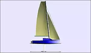

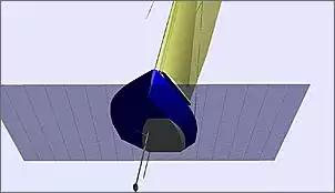

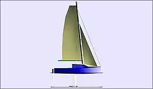

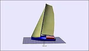

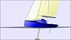

Mit Elses Hilfe konnte ich meine i150 nun auch mit Segeln versehen! Es sind 1,66 m2 geworden. Ist das zu viel oder zu wenig? Hab keinen Schimmer, was unser Modell tragen kann!
Hier das Ergebnis mit der optimalen Krängung:

Ich habe für mein Modell eine Helling mit Negativspanten gebaut, damit ich es aufrechtstehen bauen kann. Die mit Stringern verstärkten Bodenplanken habe ich am Kiel mit Paket-Tesa zusammengeklebt und versucht, in die Mallen zu legen, irgendwie passen meine Abwicklungen nicht genau hinein. Muss mal sehen, wie es aussieht, wenn ich die Spanten hineindrücke und festklebe. Vielleicht hätte ich doch über stehende Spanten beplanken sollen…
Die Stringer habe ich übrigens mit Sekundenkleber eingeklebt! Hab ich bei meinem Ausflug zu den Modellfliegern gelernt, die kleben alles damit!

BILDA`S
Ich vermute, Du Hast evtl. die Spanten aus dem Riss extrahiert? Möglicherweise müssten sie noch um die Plankenstärke reduziert werden.
PS: Freeship legt die spantschnitte immer Aussenkante Beplankung und berücksichtigt NICHT die Plankenstärke, sodass in deinem Fall die Abwichklungen zu gross erscheinen, weil die Mallen zu klein sind. der Millimeter muss ab von den Mallen.
Geändert von else (19.01.2012 um 14:34 Uhr)

BILDA`S
Wenn ich basteln tu isses immer schon duster! Ich versuchs mal heute abend mitnem Blitz!
Ne, kannich sein! Ich habe nur offene Vaus mitnem Öffnungswinkel von 154° aufgestellt (oder 13° auf jeder Seite).
Be kind to the sea and she will be kind to you!
Grüße aus Wiesbaden
Alt 19.01.2012, 14:51
else else ist offline
Registriert seit: 11.10.2005
Beiträge: 4.053
Das macht nichts. Reduzier das mal.
Die beplankung musst Du abziehen!

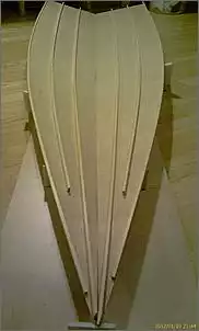

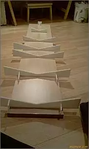

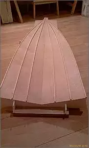

So Else, hier hast Du die Bilder.
Name:	Helling von hinten.jpg
Hits:	23
Größe:	29,1 KB
ID:	334532Klicken Sie auf die Grafik für eine größere Ansicht
Name:	Helling von vorn.jpg
Hits:	20
Größe:	27,6 KB
Warum ich die Negativmallen gewählt habe? Weil ich die Spanten nicht mit Laser ausschneiden kann und handgesägte Spanten bei mir nicht so genau werden, dass die Stringer sauber straken. Am wichtigsten ist für mich, dass die Bodenplanken sauber straken.
Mit drei Stringern pro Planke strakt der Boden einwandfrei.
Name:	Bodenplanken von oben.jpg
Hits:	23
Größe:	33,8 KB
ID:	334536Klicken Sie auf die Grafik für eine größere Ansicht
Name:	Bodenplanken von achtern.jpg
Hits:	22
Größe:	31,3 KB
ID:	334534Klicken Sie auf die Grafik für eine größere Ansicht
Name:	Bodenplanken von vorn.jpg
Hits:	24
Größe:	27,5 KB
Nach Einsetzen der Spanten werde ich sehen, ob der Boden überall auf den Mallen aufliegt. Wenn nicht, ist es auch egal, solange die Kiellinie stimmt.
Die Stringer haben die Maße 10 x 5 und 5 x 5 und stützen die 1 mm starke Planke völlig ausreichend!
Ach ja, die Länge der Stringer wird noch angeglichen, und die mittleren Stringer werden nach vorn flach auslaufen um eine Punktbelastung zu vermeiden!

Alt 20.01.2012, 09:11
Beiträge: 4.053
Aha.
Siehst Du, und ich dachte, die Mallen gehen bis ganz hoch. Mit Bildern ist immer besser reden.
Wie willst Du die Bordwand "annähen"?
Alt 20.01.2012, 09:24
Benutzerbild von Wangerooger
Wangerooger Wangerooger ist offline
Registriert seit: 26.02.2010
Ort: Wiesbaden
Beiträge: 340
Boot: 5,55m Motorboot Ragazza, Eigenbau hier im Forum
345 Danke in 129 Beiträgen
Siehst Du die Stringer an den Außenkanten? Die sorgen dafür, dass hier eine sauber strakende Kimm entsteht. Daran (und an die Spanten) lehne ich die Seitenplanken an und verfülle den schmalen Schlitz mit Epoxy+Woodfill. So erspare ich mir das Hobeln von Schmiegen. Die Seitenplanken habe ich unten nicht auf Linie geschnitten sondern genug Fleisch für Unregelmäßigkeiten gelassen. Der überstehende Rest wird nachher weggehobelt.
Grüße aus Wiesbaden

Jetzt habe ich mal mein Bügeleisen mit 1,3 m² versehen.
Name:	i150 1,3 m2.jpg
Hits:	27
Größe:	17,0 KB
ID:	335216Klicken Sie auf die Grafik für eine größere Ansicht
Name:	i150 1,5 m2.jpg
Hits:	34
Größe:	17,1 KB
Ich finde, das sieht ein bisschen mickrig aus! Daneben mit 1,5 m². Die Fläche hat natürlich Freeship gemessen. Ich hoffe, dass hier die wirkliche Fläche und nicht nur die Projektion gemessen wurde, die Segel wehen ja nach Lee aus!
(Kann mir bitte endlich jemand sagen, wie ich die Sch... Grafiken größer bekomme?)
Anhang 335216Anhang 335217
Anklicken?
