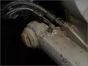

Die Trimmzylinder sind etwas korrodiert, nicht doll. (mach morgen Fotos) Mercathode-System ist verbaut, keine Ahnung ob das funktioniert.
Der Herr Mercruiser-Nachbar war heute da, hab den erfolglos ausgekocht, so langsam hab ich das Gefühl, der hat noch weniger Ahnung von der Materie als wir.
Er meinte Mercathode abklemmen und irgendwelche Anoden irgendwohin schrauben. Nix wirds geben, bitte hier um kompetente Auskunft.

Hier Bild -> Klicken Sie auf die Grafik für eine größere Ansicht
Hits:	168
Größe:	26,2 KB
Der auch von Cyrus vermutete Grund wird sein, dass die Mercathode bei "Hauptschalter aus" keinen Saft hat.
Wird morgen durchgemessen.
