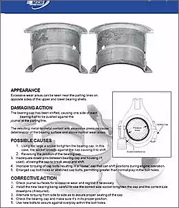

Es handelt sich hier um sog. Zweischichtlager. Die Lager wurden zu stark belastet. Wenn es sich um die oberen Lagerschalen handelt, haben zu hohe Zugkräfte gewirkt. Durch die andauernde Überlastung ist es dann zur Ausbildung eines Ermüdungsbruchs an der inneren Schicht (Al-Legierung) gekommen, und das Material schließlich ausgebrochen. Ein solcher "Effekt" ist bei einem gestörten Lauf des Motors zu erwarten, was dann auch zu einem Defekt an den Injektoren passen würde. Dass aber alle Injektoren diesen (gleichen) Defekt aufweisen sollen, ist eher unwahrscheinlich.
Anbei ein vergleichsbares Bild aus dem Schadenkatalog eines Gleitlagerherstellers.
Werner

Micha, messe mal die Rundheit im großen Auge. Sind das Crack-pleuel oder welche mit bearbeiteter Trennfläche
Ich tippe auf: Die Kolben haben bei Deinem "Wasserstart" kernig was auf die Mütze bekommen und sich gedacht, Scheiße fließt nach unten dann geben wir das also mal weiter. (Wassereinspritzung ist nicht bei jedem Motor gut)
Nach unten weitergeben ging nur über die obere Pleuel-Schale an die Kurbelwelle. Die Kurbelwelle dachte sich: Oooch ich will noch nicht ausscheiden, der Micha hat mir n Ölwechsel versprochen. Pleuelltrennstellen sind doof, ausserdem verstehen die nur japanisch. Die haben sich gedacht: Nach unten können wir nicht, wir sollen ja nach obbe, das geht aber nicht weil die Wassereinspritzung vom Panna was dagegen hat, dann weichen wir mal ein Stückchen zur Seite aus, denn wir stehen ja noch ein paar wenige Grad schräg.
Die Lagerschalen, denen eh noch der Kopp brummte, dachten sich OK den Weg gehen wir mal mit. Nur blöd, dass der Weg recht bald in Überlastung endete
So die (freie) Übersetzung aus dem Nascarleitfaden. Aber Lagersäure würde ich auch in Betracht ziehen
Olli
(P.S. Die Meldung aus der Entwicklung steht noch aus...)
