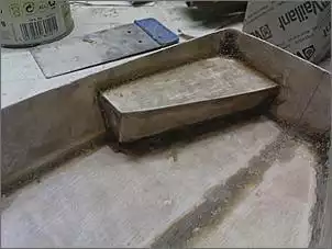

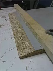

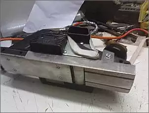

Hier noch die lang versprochenen bilder der schäft vorrichtung...
Hier die angeschraubte Aluschiene.
Hits:	158
Größe:	56,1 KB
Und das ergebnis mit ner viel zu dicken Spanholz Platte.
Mit dünnerem Sperrholz wird die Schäftung entsprechend breiter.
Und durch eine Unterlage geht die Schäftung auch über den gesamten Querschnitt.
Hits:	135
Größe:	38,6 KB

Hi
Die Oberfläche sieht doch ganz passabel aus
Aber: Deine Konstruktion hat einen Haken: Dein Schäftwinkel hängt von der Materialstärke ab und das sollte nicht sein sondern die Schäftung sollte einen bestimmten Winkel haben egal welche Materialdicke geschäftet werden soll.
So aus dem Bauch würde ich sagen brauchst Du mindestens 8:1 (l:d). Das macht bei 6mm dicke also 48mm Schäftlänge.
Jürgen

absolut richtig!
Da aber immer gleich dicke Teile zusammen geschäfted werden, ist der Winkel auch für beide Teile gleich.
Und die nummerische Grösse des Winkel kann per Unterlegplatte auf ca. 7° (~1:8) eingestellt werden.

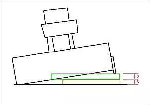

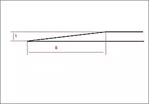

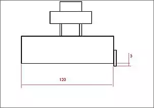

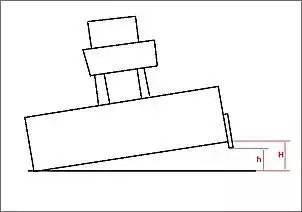

Ein stark vereinfachtes Beispiel:
Angenommen ein Hobel ist mit Überstand 120mm breit und hat eine seitlich angeschraubte, 3mm abgesetzte, Führungsschiene.
Hits:	107
Größe:	15,2 KB
Um eine Schäftung 1:8 zu erreichen muss eine fixe Materialstärke gewählt werden.
Hits:	122
Größe:	13,5 KB
ID:	324561Klicken Sie auf die Grafik für eine größere Ansicht
Hits:	113
Größe:	22,1 KB
=> Höhe H = (1:8) * 120mm = 15 mm
davon muss noch der 3mm Absatz des Hobels abgezogen werden (winkel ist zu vernachlässigen)
=> Höhe h = 15mm - 3mm = 12mm
Wenn das zu schäftende Material nur 6 mm Dicke hat, müssen noch 6mm beigelegt werden.
Hits:	126
Größe:	24,3 KB
Sollen hingegen 8mm Platten geschäfted werden, müssen 4mm beigelegt werden.
Welchen Einfluss hat die Unterlegplatte? Was bedeuted es für die Schäfftung wenn ich nur eine 5mm statt 6mm Unterlegplatte habe?
=> Höhe h = 5mm + 6mm = 11mm
=> Höhe H = 11mm + 3mm = 14mm
=> 120mm / 14mm = 1:8,6
=> länge l = 6mm * 8,6 = 51,5mm
Damit ist die Schäftung etwas grösser. Aber dass sollte ja nicht stören.
Geändert von zombi83 (23.11.2011 um 11:23 Uhr)

O.K., danke für die Erklärung.
Mir war nicht klar, daß Du mit festen Materialstärken (also Baumaterial plus Beilage) gerechnet hast. So ist das logisch.
Meine Schäftungen habe ich bisher mit dem Winkelschleifer geschliffen und die Musterung des Sperrholzes als Referenz genommen.
Jürgen

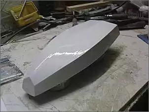

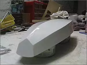

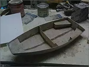

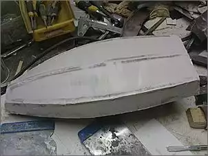

Beschäftigungs Therapie
Habe inzwischen die Deckel der Schwimmkörper eingepasst und verklebt.
Hits:	135
Größe:	51,8 KB
Hits:	128
Größe:	57,1 KB
Hits:	145
Größe:	63,3 KB
Dann hab ich mich schon mal mit dem Schleifen vertraut gemacht:
gespachtelt - geschliffen- gespachtelt - geschliffen....
Das ist sehr fummelig in diesem Grössenverhältnis!
Hits:	139
Größe:	64,7 KB
Am ende steht nun der erste Lackgang.
Hits:	148
Größe:	56,9 KB
Hits:	149
Größe:	50,0 KB
Diesen will ich jetzt noch mal plan schleifen und noch ne schicht lack.
PS: bitte beachted das Chaos auf der Werkbank einfach nicht.

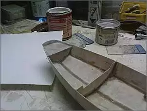

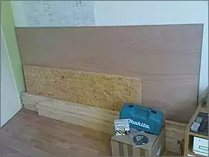

Das Sperrholz ist da!!!
Allerdings muss ich es nun im Wohnzimmer zwischenlagern, da ich ja immernoch keine baustelle gefunden habe.
Hits:	145
Größe:	49,3 KB
Das ist gerade für die Akzeptanz meines Weibchens nicht förderlich.

So nun wieder was von meinem dinghy:
Nachdem ich die letzten Wochen eine kleine Kiste (50X35X30)gebaut habe, um das Material kennen zu lernen(bilder folgen), habe ich nun endlich einen Baupatz gefunden!!
Eine Garage im Hinterhof meines Wohnblocks. Ich habe nun also 7 Meter von Tür zu Tür. Wermutstropfen ist das dort kein Strom ist. Das lässt sich aber, denke ich, per Verlängerungskabel beheben.
Somit hab ich am Wochenende die ersten Zeichnungen auf die platten übertragen.

Ich weis ja das hier fotos gefragt sind, aber ich komme leider nicht dazu sie hochzuladen!
trotzdem hier ein kleines update damit ihr wisst das es noch weiter geht.
Es sind inzwischen alle teile geschäfted, ausgeschnitten, beigeschliffen.
Die meisten Teile sind fertig vorbereited für den zusammen bau (versteifungen und auflagen angeklebt).
Es fehlt noch das ankleben des "inwales" und das zusammenkleben des schwertkastens.
Ich hoffe ich schaff es doch mal die bilder hochzuladen;)
