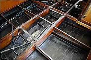

Wie ging es weiter: Das Unterwasserschiff wurde nach dem Abschleifen 3mal mit VC Tar schwarz gerollt und anschließend 3mal mit Trilux Antifouling weiss. Durch den Farbunterschied sehe ich beim Erneuern des Antifoulings wann ich spätestens mit anschleifen aufhören muss.
Ob ich mit dem weissen Unterwasseranstrich in unseren Gewässern viel Spass haben werde, wage ich zu bezweifeln, aber am besten lernt man ja durch eigene Erfahrung. An Land sieht es jedenfalls toll aus.
Von innen sah alles noch recht gut aus. Nachdem ich bei drei Spanten zur Verstärkung Schwestern gesetzt habe, wurde die gesamte Bilg gereinigt und anschließend mit G4 von Voss Chemie konserviert. Gaaanz fieses Zeugs. Hatte alles an Schutzkleidung an was die Werkstatt hergab. Dort steht aber trotz Bilgepumpe und dichtem Unterwasserschiff immer wieder Wasser, also ein logischer Schritt, wie ich meine.
Hits:	297
Größe:	71,2 KB

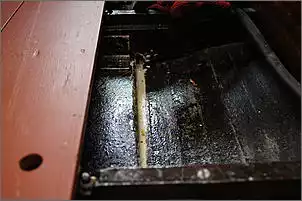

... und noch ein Bild von der Bilg:Klicken Sie auf die Grafik für eine größere Ansicht
Hits:	205
Größe:	117,9 KB

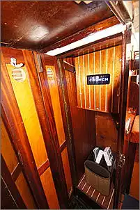

Da der Vorbesitzer bereits für weniger hochwertige Lautsprecher gnadenlos zwei Löcher ins Holz schnitt, sah ich keinen Grund diese nicht für gute Speaker zu erweitern:
Zum Einsatz kommen die CO 609 Plus von Audio System mit 140/200Watt. Hier war es mir wichtig was ordentliches zu verbauen, denn Lautsprecher haben immer den größten Anteil daran, ein klanglich gutes Ergebnis zu liefern.
Als Endstufe entschied ich mich eigentlich aus drei Gründen für die Crunch GTX 2400:
Gutes Testergebnis, ausreichend Leistung ( 110/200 Watt ) und ein unwiderstehliches Angebot eines namhaften Elektroriesen.
Da Radios am schnellsten Beine bekommen, bin ich hier am Boden geblieben und habe mir bei einem Limit von 70-80€ das klanglich Beste rausgesucht.
Bei der Abnahme von 4 Stück gab es, obwohl schon preislich reduziert, nochmal einen Preisnachlaß von 8%.
Damit war ich dann glücklich und das Ergebnis kann sich hören lassen.
Zwischendurch gab es noch eine IPod Halterung, ein Cockpitlicht und einen Aschenbecher aus einem alten Reisebus.
Hits:	223
Größe:	82,6 KB
der Sören

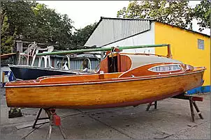

Zum Thema Kunstlederüberzug auf der Kajüte:
Hits:	305
Größe:	109,3 KB
Phantastischer Allgemeinzustand. Bis vor ein paar Tagen befand sich dieser Jollenkreuzer noch in der Hand der Erstbesitzer! Alles Original und eigentlich für die BRD bestimmt ist dieses Exemplar dennoch in der DDR geblieben und dort liebevoll behandelt worden.
Traurig für welchen Kurs solche Schätzchen heute den Besitzer wechseln.

Das Regal bekam neue Einlegeböden und auch auf dieser Seite wird der empfindliche Teil des Lautsprecher durch einen Deckel vor Grabschehänden geschützt.
Es ging allerdings nicht ohne Öffnungen, da sich das Regal sonst über kurz oder lang durch den Schalldruck in alle Himmelsrichtungen verteilen würde.
Ich finde es aber auch recht nett anzuschauen. Ohne Löcher wäre es ja schon fast langweilig.
Der Farbmix der verschiedenen Materialien sieht zugebenermaßen nicht so doll aus. Ist aber in echt gar nicht so schlimm.
Hits:	188
Größe:	91,3 KB
der Sören

> Kunstleder auf der Kajüte
Seit wann das gemacht wird, weiß ich leider nicht – laut Vorbesitzer war zunächst (1966) eine Art Segeltuch drauf.
Auf jeden Fall bräuchte ich einen Tipp mit welchem Material man das heute bespannen würde/sollte. Kunstleder gibt es ja in zig Varianten. Sollte natürlich stabil sein, sich nicht verziehen bei Sonne, UV beständig und nicht zu empfindlich.
Hat jemand Materialerfahrung?
Gruss Timsen
