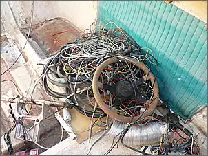

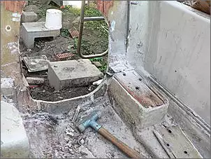

So war am Wochenende nicht ganz untätig
Antrieb, Motor, Transum und Spiegelplatte entfernt
Ging alles eigentlich ganz gut, da z.B. die äußere Spiegelplatte schlecht befestigt war und voll mit Wasser
Die orginale ist ja nur 2,5cm Dick ist das ausreichend???
Hab natürlich auch Bilder gemacht
Weiter folgen noch!!!

Hallo Boris,
wenn Du jetzt schon alles raus hast, würde ich mir an Deiner Stelle einen Umbau auf Aussenborder überlegen.
Spiegel verstärken und zumachen, Bracket mit Badeplattform dran und dann hast Du eine richtig schön große Plicht.
Bei RIO gab es auch das RIO540 Cabin, entweder mit IB, oder Bracket mit AB und eine schöne Badeplattform.
http://www.rioiberica.com/index.php?...n&section=foto
Gruss Micha

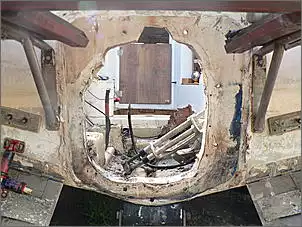

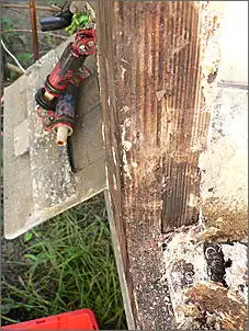

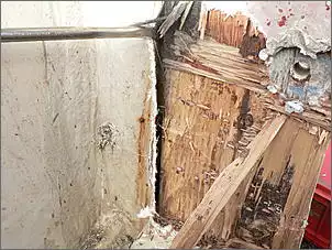

Sooo...mal ein kleines update und wieder viele erkentnisse und fragen
Das Transum ging eigentlich ganz gut raus
Hits:	188
Größe:	120,6 KB

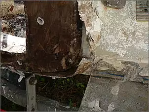

Das GFK an der äußeren Platte ging super weg...da es auch keine Verbindung hatte
Name:	Von ausen.jpg
Hits:	210
Größe:	123,1 KB

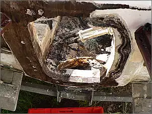

Der Brett war voll mit Wasser und ließ sich auch ohne mühe abmontieren
Name:	schlecht laminiert.jpg
Hits:	205
Größe:	103,7 KB
Das wurde ohne anschleifen oder sonstiges auf die Außenseite aufgeschraubt und zu laminiert
Name:	nicht geschliffen.jpg
Hits:	205
Größe:	105,1 KB

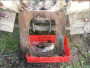

na zumindest hab ich nun eine Schablone
Hits:	190
Größe:	156,5 KB

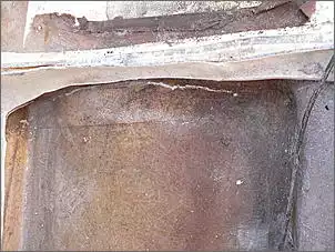

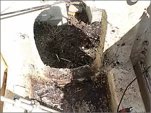

Da das orginale Loch größer war, wurde der Spiegel aufgedoppelt...was auch vollgezogen mit Wasser war
Hits:	199
Größe:	103,0 KB

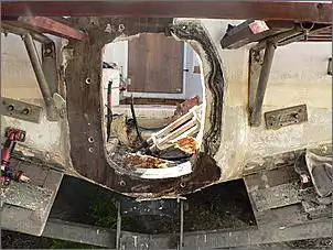

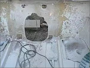

Na ja...jetzt ist alles raus!!!
Hits:	204
Größe:	119,4 KB
Aber wie geht´s weiter???
Der ursprüngliche Ausschnitt ist ja größer und ist auch zu tief.
Wie bekomme ich das Loch zu???
Von innen die neue Spiegelplatte anbringen und von außen zulaminieren und dann wieder das neue Transumsloch (was für ein Wort, heißt das so?) wieder ausschneiden????????????????????

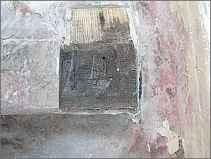

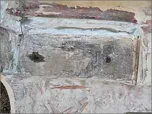

Was mich auch noch verwirrt ist der orginale Spiegelaufbau bzw die Anbindung der Spiegelplatte an das Motorfundament???
Der Holzklotz geht direkt ans GFK und die Spiegelplatte hat keine Verbindung dazu????
Ich hab schon einige male gelesen, das man nicht übers Eck laminieren kann.....die Engländer schon....die machen einfach ne Biegung rein und lassen dazwischen Luft
Name:	gfk spallt.jpg
Hits:	203
Größe:	110,0 KB
Vielleicht kann da der eine oder Andere was dazu sagen

Hallo Boris,
jetzt kommst Du in die aufregenste Phase, den Spiegel.
Der geht bei Shetland vermutlich nicht ganz von Ecke zu Ecke. Jetzt gilt es zu planen, ob von innen rausmachen , oder aussen aufschneiden. Vermutlich wird es von aussen einfacher und schneller. Das Loch ist ja eh zu groß und muß zu.Hast PN, ich wills mal anschauen. Bin heute in BK.
Gruss Micha

der Spiegel ist raus
ging auch ganz gut.

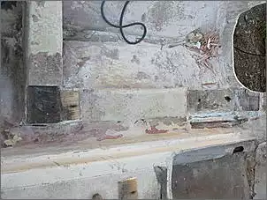

Das Motorfundament ist vermutlich hinüber...das Holz ist ziemlich aufgeweicht
Ich habe das Fundament schon teilweise beseitigt...Bider folgen noch.
Ich denke aber das muss noch ganz raus
Wer hat vorschläger für´s neue Fundament!!!!
Die Spiegelplatte war nicht sonderlich groß und stabil...ich denke mal das lag daran das der "alte OMC" nicht an die Spiegelplatte drückte
Aber vielleicht weiß ja da einer im Forum mehr darüber
Was auch noch auf mich zukommt, ist das "zu große" Spiegelloch zu zumachen...hat da einer eine Idee???
Zuerst die Spiegelplatte rein und dann von ausen zulainieren
Wäre dankbar für jeden Tipp

So bin wieder Daheim und hab auch einiges geschaft
Elektrik, Lenkung usw raus.
Was da Eignerübergreifend alles eingezogen wurde
Do kommt einiges zusammen...vor allem Gewicht

Das GFK am Eck des Motorfundaments hab ich auch noch aufgeflext...wollte einfach mal sehn wie´s da drunter aussieht
Na ja ziemlich feucht

Die Balken des Motorfundaments sabbern auch noch aus den Schraubenlöchern
Reiß ich das alles raus??? Trocknet das aus??? Die Balken haben ja keine grosse Funktion mehr...die stabilität kommt doch durch das dicke GFK oder

und zu guter letzt hab ich beim raussägen der Seitenkästen auch noch durch den Rumpf gesägt
Wie mach ich den Riss am besten wieder zu???????
Vielleicht meldet sich doch noch jemand aus dem Forum und hat mir ein paar gute Ratschläge!!!!!!!!

So ein Mist...und vor lauter frust hab ich dann den ganzen Spiegel innen abgeschliffen...das tat gut...Aggresionsbewältigung hat funktioniert
Hits:	200
Größe:	96,3 KB
Nach dem schleifen hab ich gesehen, das einige Schraubenlöcher mit Sikaflex zugemacht wurden...wie lang hebt so was in der Regel???

Hallo Boris,
Du legst ja ein Tempo vor.
War das Holz im Spiegel nur von innen angelegt? Hatte es nicht die komplette Kontur des Spiegels? Wie man auf den Bildern sieht, kannst Du wohl den Spiegel komplett von innen machen, oder sieht man das falsch?
Reiß alles raus, was Holz und feucht oder faul ist.
Neue Fundamente kannst aus Eiche oder Esche machen. Für den Spiegel
nimmst AW100 Platten in Lauan . Wird als Industriesperrholz verkauft.
Holzland in Plochingen hat eine gute Qualität. Oft sind die Platten auf schwäbisch seichkrumm.
Gruss Micha

Hallo Boris,
Rumpf durchschneiden konnte ich auch- kein Thema, kann man ja bei meinem Faden lesen.
Wenn Du tragende Strukturen rausschneidest, mach Dir vorher ein paar Masse bezüglich der Rumpfbreite.
Und lege das Boot längs wie quer in Waage; Basis Laufboden.
Dann kannst Du beim Aufbau mit der Wasserwaage arbeiten.
Hätte ich wissen sollen.
Volker
Der orginale schon.
Ja, der äußere kam beim Umbau des Motor´s rein.
Danke
Wi grig i die dan wieder grand ???
Gruß Boris

Und tue Dir den Gefallen, und geh da nicht zu kleinlich ran, auch vom Werkzeug.
Schnell raus, den ganzen Müll.
Kollateralschäden gibt es dann, aber die Sanierung geht schneller als das Gefriemel.
