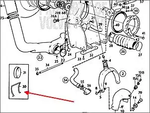

1. Teil 4 (siehe Skizze), falls lose, mit großem Maulschlüssel nachziehen.
2. Falls das nicht genügt, den Relaiskasten abnehmen, Teil 4 lösen und abnehmen, mit 'ner Unterlegscheibe die Federspannung erhöhen oder die Feder tauschen. Steht alles in der Skizze, rot angezeichnet.
3. Falls das nichts bringt, ist vermutlich die Schubstange geknickt. Dann muß die raus und gerichtet bzw. getauscht werden. Die geht nach oben raus, allerdings muß vorher der Druckteller außen entfernt werden.

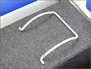

Zum Trailern gibt es einen extra Trailerbügel, den man am Antrieb anbringt, um den Tilt zu entlasten. Habe noch einen liegen...

@ Domilinio: hier die Bilder:
