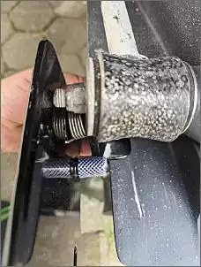

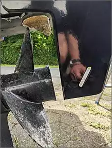

Die Frage ist, macht es Probelem bzw. ist es schlechter wenn der CK weiter weg ist von der Schraube?
Ich habe auch einen montiert und bin auch weiter weg von der Schraube.
Mein Boot ist 8m und ich habe eine GR.3 also von 6,5-8m.
Ich bin noch am Testen, aber ganz zufrieden bin ich nicht, ob es an dem Abstand liegt ist fraglich. Eine klare Aussage wie "je näher umso..." wäre hilfreich, aber leider nicht zu bekommen.
Hits:	15
Größe:	187,7 KB
ID:	987437   Klicken Sie auf die Grafik für eine größere Ansicht
Hits:	14
Größe:	109,8 KB

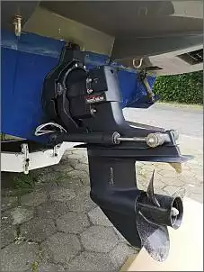

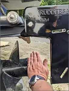

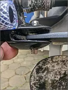

ich wollte kurz Rückmeldung geben:
Der Ruddersafe ist jetzt montiert, s. Fotos.
Die erste Fahrt - Boot ins Wasser, 1 h Manöver üben und dann in die Box einparken - muss ich sagen, dass die Mühe sich gelohnt hat. Das Boot ist sowohl bei normaler langsamer Fahrt auf dem Kanal als auch im Hafen deutlich kursstabiler. Selbst im Standgas, wo man eigentlich keine Manövrierfähigkeit mehr hätte, bleibt das Boot in der Spur. Einfahren in die Box schien auch deutlich einfacher.
Ich hoffe, dass sich die Eindrücke über die Saison bestätigen.
Danke für die Hilfe!
Hits:	33
Größe:	83,0 KB
ID:	988073   Klicken Sie auf die Grafik für eine größere Ansicht
Hits:	35
Größe:	103,8 KB
