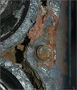

Das hört sich schon gut an, bis auf das mit der Schraube.
Zitat von Sealine Hippe Beitrag anzeigen
die abgerissene Zylinderkopfschraube will nicht raus. Und ich will sie nicht am Zylinder abreissen.
Das klingt jetzt so als ob die noch etwas raus ragt ?
Ich persönlich würde jetzt die Stelle mit Heißluft richtig warm machen,
einen mit dem Hammer auf die Mütze des Stummels und dann mit einer Klemmzange richtig fest angesetzt ganz kurze Drehbewegungen machen.
Bisher klappte das bei mir zu 100% ...
Gruß Frank

Hallo Frank,
ja da schauen noch ca. 6mm raus:
Hits:	100
Größe:	89,1 KB
Werde sie mal mit der Flachfeile etwas begradigen und dann mit der Spannzange und Wärmezufuhr mein Glück versuchen.

Flach feilen und normalen Maulschlüssel. Der geht garantiert nicht auf.

Der Gewindebolzen ist ca. 4 mm im Durchmesser .... wenn man da noch vernünftige Schlüsselflächen abfeilt müßte mit einer Pinzette gedreht werden ...

Du kannst eine 6er Mutter überstülpen und die mit dem Schutzgasschweißgerät in dem Loch mit dem Bolzen verbraten.
Das Problem dabei ist ,das falls die Schraube nicht herauskommt oder gar ganz wegbricht ,du erstmal wieder eine Plane Fläche mit einem Fräser herstellen must .
Sonst wird das Ausbohren schwierig.
Besser gleich zentrieren und ausbohren ,Gewinde neu schneiden.
