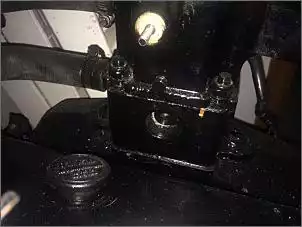

So Bild gemacht. Hier sitzt er im Spacer der Anschluss.Klicken Sie auf die Grafik für eine größere Ansicht

Kannst die Sonde auch von unten einsetzen. Problem ist du hast dann eigentlich nur 1 Zylinder gemessen.

Es gibt keine Lambdasonde die ein 1/4" Gewinde hat. in die Öffnung kannste nur mit nem Abgastester rein.
