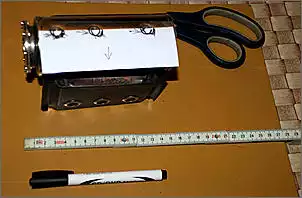

Zuerst die abzudeckende Fläche vermessen und die Ausschnitte für die Kesselabgänge angezeichnet.

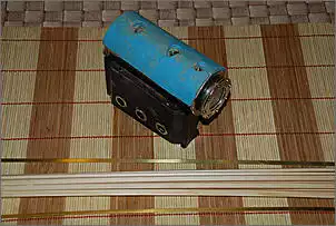

Dann anhand der Schablone zwei Isolierstücke ausgeschnitten, durchfeuchtet und eine Seite mit Risilon-Kleber eingepinselt und auf den vorher entfetteten und leicht angeschliffenen Kessel aufgebracht.

Jetzt alles schön trocknen und aushärten lassen, dann geht es mit den Leisten und Kesselbändern weiter. Vorher muss ich die Leisten aber noch beizen, Eiche antik.
