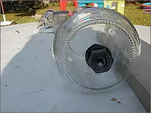

Nachtrag zum "Wasserabscheider aus Gurkenglas":
Problematisch war nicht das Ablassen an sich, denn ich hatte natürlich auch mit dem Glasbohrer den Boden durchbohrt und eine Ablassschraube vorgesehen:
Hits:	159
Größe:	35,8 KB
Ablass-Schraube im Gurkenglasboden
Problematisch waren dennoch die Mengen Wassers, die da über die Belüftungsleitung in den Tank gekommen sind.
Nachdem ich die Belüftung in "alter Tradition" an der Seite knapp unterhalb des Dollbords und den Schlauch in einem "umgekehrten U" verlegt hatte, war Ruhe. Die Mengen, die durch Kondensation entstehen, können entweder durch den im AB vorhandenen kleinen Abscheider oder durch die "handelüblichen" kleinen Abscheider durchaus bewältigt werden (einige wenige Male pro Saison ein Auge drauf haben).
Solange mein Belüftungsnippel am Vordeck war, mussten wir über eine Entleerung des Viertelliter-Gurkenglases pro Wochenende reden. Das meinte ich mit "zu mühselig".
Dennoch (mir ging es ja beim Bauen des Abscheiders auch um den "Bauspaß") möchte ich die selbstgebaute Variante nicht empfehlen. Ist eher was für die "pictonische Ecke" der Todesverachter ...
