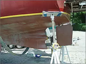

Ich will es wissen. Also Coppercoat (hier im Forum) bestellt und streng nach Anleitung appliziert:
Hits:	281
Größe:	84,4 KB

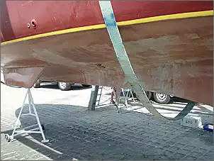

Die Menge für den gesamten Rumpf ist leicht zu bestimmen. Das Zeugs muss dann alles an einem Tag rauf. Das sind 4 Schichten feucht in feucht gerollert. Die Anleitung und die Website sagen, es ist gaaanz easy.
Hits:	269
Größe:	81,1 KB
Nun, gaaanz easy ist ein wenig übertrieben: Es geht ein wenig in die Arme, klar, und die Konsistenz ist zum Rollern gerade mal so geeignet. Aber ich habe schon mehr gelacht.
Unser Boot ist 25' lang, das geht alleine nur, wenn es nicht zu warm ist. Sonst trocknet das Zeugs schneller als man einmal rundherum ist. Bei mir war es warm, also habe ich kurzerhand einen Clubkollegen mit einigen Bieren bestochen mitzurollern.
Damit war es in einem Tag zu schaffen.
Die Verarbeitung ist mindestens so langweilig, ermüdend und spaßlos wie jedes andere Antifouling auch.
Von diesem Aspekt her also kein besonderer Gewinn.

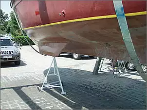

Aber schließlich - gegen Ende des Tages - war das Zeugs endlich verbraucht. Wenigstens die Farbe ist hübsch. Naja, vielleicht ist "hübsch" nicht das passende Wort ...
Hits:	282
Größe:	90,0 KB
Aber es geht ja um was anderes: Ist das überhaupt ein AF oder ist das Hypnose oder Reiki oder Talisman ("immer wenn ich den Milchzahn meiner Urgroßmutter im Schapp habe, bleibt das Boot bewuchsfrei" oder so)?
Wir haben das Boot heuer verwendet wie immer: ein bisschen Donau, ein bisschen Adria, ein bisschen Donau. Ohne AF geht gar nicht, völlig undenkbar.
Das erste Mal kam das Boot mit Coppercoat nach 6 Wochen aus der Donau. Mit unserem Standard-Billig-AF war da immer ein bisschen Schleim drauf. (Dido liegt ja die meiste Zeit faul in der Box.) Nichts was nicht mit Kärchern runtergegangen wäre. Klar, ist ja AF drauf, wenn auch billig. Was soll schon sein nach 6 Wochen?
Und nun mit Coppercoat? War ein bisschen Schleim drauf. Kurz drüber gekärchert und weg.
Dann nach 2 Monaten Adria: Mit dem üblichen billigen AF war da garnichts drauf, außer an jenen Stellen, die schon "schlecht" waren. Klar, Dido wird in diesen 8 Wochen ständig bewegt. Was soll sich festsetzen, wenn ein einfacher Bewuchshemmer drauf ist?
Und nun mit Coppercoat? Genau dasselbe Ergebnis: Garnichts drauf.
Dann wieder bis Anfang November in der Donau. Mit dem Baumarkt-AF war da üblicherweise ein bisschen Schleim drauf ... Siehe oben!
Und mit Coppercoat? Jetzt kommt der Hammer: War ein bisschen Schleim drauf, kurz gekärchert ... Wahrscheinlich hätte der Gartenschlauch auch gereicht.
Fazit:
Wirkt Coppercoat besser als das Baumarkt-Antifouling um 51,95 pro 2,5 Liter?
Nicht die Bohne!
Es wirkt genau gleich gut. Und das Billig-AF hat meine Ansprüchen hinsichtlich Bewuchsschutz völlig genügt: Die ganze Saison über kein Bewuchs, der nicht mit ein wenig kärchern weggegangen wäre (allerdings ist früher beim Kärchern auch immer AF weggegangen, bis ich schließlich neu streichen musste. Ein hinduistischer Kreislauf ...)
Wirkt Coppercoat schlechter als das 0815-AF?
Nein (sonst hätte hier im Forum jemand Besuch bekommen ). Es macht, was man sich von einem AF erwartet: Bewuchsschutz.
Wo ist dann der große Hammer, das tolle "Wow", der echte Knaller?
Keine Ahnung.
Aber so wie es aussieht, ist es gut möglich, dass Rumpf abschleifen (hust, hust!), neue Pampe raufschmieren (kotz, würg!) und der ganze Zinnober mich zumindest nur mehr als Beobachter interessieren...
Mal sehen, bis jetzt eine klare Empfehlung. Werde zu gegebener Zeit wieder berichten...
Es muss nicht besser als gut sein. Mir reicht es, wenn ich keinen Bewuchs habe und nicht schleifen, kratzen, strahlen, streichen muss.
