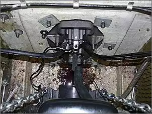

Hier das letzte Bild, bevor ich die Transomschrauben komplett abgemacht habe:
Hits:	575
Größe:	56,7 KB
Danach stand ich mal wieder wippend auf dem Antrieb. hat schön gefedert, aber ab ging er nicht...
Morgen werde ich der Naht zwischen Transom und Spiegel von aussen mit einem Flachmeissel zu Leibe rücken.

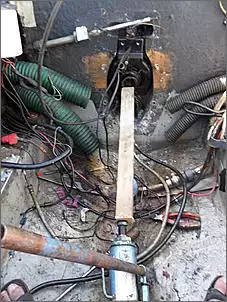

So geht das ...
Heb den Motor ganz raus und drück das Transom mit einem Wagenheber raus.
Büschen Gefühl
Hits:	461
Größe:	56,7 KB
Oeldruck besser als Blutdruck
und dann gleich
Hits:	458
Größe:	48,3 KB
