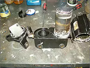

Deine Einspritzpumpe, wie Du das nennst ist eine " Benzin-Förder-und Druckeinheit, mit integriertem Filter und wassergekühlter Gaskammer"
(Gaskammer= VST, vapor separating tank )
Volvo hat das Ding mittlerweile 12 1/2 mal durch andere Referenznummern ersetzt, im Prinzip bleibt es der selbe Kernschrott, auch wenn es heutzutage nichtmal mehr die Hälfte wie einst kostet...
aber siehe selbst, Bj 2008 ? demontiert, die Seewasserkühlung wurde durch beschichtetes Aluminium gewährleistet...
ich, als Ignorant hätte da wenigstens ne Anode reingelegt...
Hits:	158
Größe:	109,0 KB
mittlerweile gibt es wenigstens die Druckpumpe als Ersatzteil,
such Dir wen, der sich mit Einspritzanlagen auskennt und viele, wirklich viele verschiedene bunte O-Ringe im Lager liegen hat...
Gruss Konny
