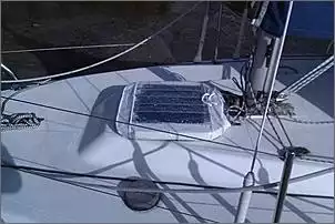

Problem gefunden! Nicht die Dichtung der Luke ist das Problem, sondern die Dichtung der Scheibe AUF der Luke. Die ist undicht.
Aber dafür haben wir jetzt eine vorübergehende Lösung gefunden:
Tüte drum - fertig!
Hits:	585
Größe:	30,1 KB
Heut' Nacht schon getestet. Funzt...wir haben schön im Trockenen geschlafen

Dachluke
Hits:	636
Größe:	27,0 KB
ID:	234139   Klicken Sie auf die Grafik für eine größere Ansicht
Hits:	614
Größe:	21,9 KB
ID:	234140   Klicken Sie auf die Grafik für eine größere Ansicht
Hits:	615
Größe:	17,3 KB
Hits:	674
Größe:	16,8 KB

Moin Micha,
wo ist denn der Wulst geblieben?
Weggeschnitten? Abgeschliffen?

Zitat von Thomas_B Beitrag anzeigen
Moin Micha,
Du brauchst eine Brille
nö, ich HAB ne Brille.
aufsetzten hilft Ist lt. m.M. alles da.
Aber du hast ein anderes Baujahr und da können die Polen ja was geändert haben....
