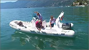

Kerzen > alle 4 gleichmässig schwarz und leicht feucht.
Anbei ein Bild>>im Standgas bei warmen Motor.
Beim beschleunigen verstärkt sich dann der Qualm.
Bild beim Kaltstart nicht möglich>>da dann "Nebel" auf dem See

Auf dem Foto sieht das gar nicht so dramatisch aus
Soweit ich informiert bin, soll die VRO im Leerlauf 1:180(oder 150?) und bei Vollgas 1:50 mischen.
Trotz rebuild, wie ist die Kompression?
