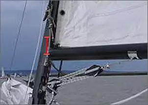

Der Baumniederholer zieht auf raumen Kursen den Baum runter,
weniger Twist im Groß. Der Winkel der Großschot ist dafür denkbar
ungünstig, da das Groß ja weit auf ist. Wenn jetzt der Niederholer
so flach ist, zieht der ... (was ? wohin ? ).
Hits:	290
Größe:	10,0 KB
Hits:	1033
Größe:	23,2 KB
Sofern Du den Baum höher bekommst (den Lümmel ), dann sieht
das schon etwas besser aus.
Gruß Ralph

Hier mal meine gefummelte Niederholeranordnung, die sich als recht brauchbar erwiesen hat.
Der Beschlag unter dem Baum ist zwar noch verschiebbar aber das schien bislang der beste Winkelkompromiss, zieht gut nieder und holt den Baum nicht übermäßig nach mittschiffs zurück.
PS: Hast Du keine Dirk?
Wegen des ausgestellten Achterlieks?
Muss der Baum nach aufschiessen immer ans Achterstag gebändselt werden? Oder gucke ich nicht richtig.

Also Bohrmaschine, Schäkel und Blöcke mitnehmen...
Achso, wenn Du eh bohrst, bau Dir noch einen Zentralen Punkt zum einpicken des Lifebelts oder eine Vorrichtung für ein Strecktau, da Du auch einhand rumgurken möchtest.
Und schau Dir Deine vorderen Reelingsdurchzüge genau an. Wenn das die ummantelten sind wie ich die habe, kann es passieren das die unbemerkt unter dem Mantel wegrosten -> mir schon passiert. Dort pickt man sich zwar besser eh niemals ein aber auch wenn sie so mal reißen ist es ärgerlich.
Mittelfristig besser in blankes Mat. tauschen.
Kai

Wolf, am besten nimmst du mal jemanden mit, der sich ein wenig auskennt und dir Tipps geben kann.
Ich habe genau die gleiche Entwicklung wie du mit gemacht, und musste feststellen, dass ich einige Dinge dann doch anders gemacht habe, bzw. anders machen werde. Eine Übertragung von guten Lösung anderer Boote halte ich pauschal nicht für sinnvoll. Ein Blick auf die Nachbarboote zu rsikieren bringt aber so manches Aha-Erlebnis.
Ich baue derzeit auf Einhand um. Also habe ich in Burgtiefe einfach nur mal ein langes Großfall eingezogen, um zu schauen, was passiert. Ich habe es dann auf die Klampe der Rollfock im Cockpit belegt. War total falsch, absolut unseemännisch (sagt man das so?) aber ich habe mich so an den nächsten Schritt heran getastet und nun die enstprechenden Blöcke, Fallenstopper und Führungsösen gekauft.
Will damit sagen, dass man eben viel fahren muss und immer wieder Verbesserungen durchführt. Das macht m.E. nur dann Sinn, wenn man die Vorstage nicht an der gleichen Stelle befestigen muss. Deshalb sieht man bei großen Schiffen auch immer einen Abstand zwischen Vorstag 1 und Nr. 2. Die können eins am Bug und eins am Bugspriet befestigen...
Dann wirst du anscheinende Wirkungslosigkeit deiner Niederholerkonstruktion erkennen und an der Pinne sitzend überlegen, wo du das Loch am Mastfuß (wie oben beschrieben) bohren wirst.
Ein doppeltes Vorstag halte ich bei dieser Bootsgröße nicht für sinnvoll.

Zitat von KaiB Beitrag anzeigen
@Wolf: Die Dirk setzt an der achteren Baumnock an, geht ins Top und wandert wieder hinab auf eine Klampe.
Damit kannst Du den Baum via Achternock anlüften und entlastest somit während des großsetzens das Vorliek in der Keep/Mastschiene bzw. die Rutscher/Schlitten.
Danke Kai! Das kenne ich als topping lift.
Ich hab doch die ganzen Begriffe eher auf Englisch als auf Deutsch parat und meine kurze google Suche brachte mir jede Menge Dirks aber nicht das richtige. Das kleine "Segeltrimm" Büchlein hat den Begriff leider nicht im Stichwortverzeichnis.
Das hatte ich schon so wie von Chris beschrieben auf dem Plan. Vor allem aber wegen der Möglichkeit eines Sonnen/Regendaches bzw. Moskitonetzes. Also am Masttop fest belegt und am Achternock mit einem kleinen Karabiner eingehängt. Die Befestigungsmöglichkeit ist dort vorhanden.
a. den Baumniederholer in einen vernünftigen Winkel an den Mastfuss setzen und
b. die Dirk evtl. mit zweitem Block am Mastfuss in die Plicht umlenken und belegen, bzw. mit einer Curryklemme oder Klampe auf dem Kajütdach fixieren.
Das werde ich alles in Ruhe am Boot ansehen und umsetzen.
