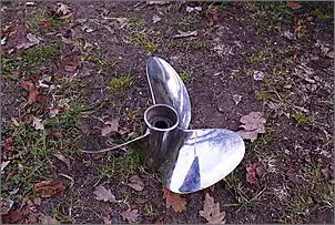

Der Sprint wiegt glaube ich deutlich mehr als 200kg.
Der Flipper wiegt leer um die 220kg, der Sprint wird sicher fast 300kg auf die Wage bringen.
Heute hat auch der Flipper das erste mal in diesem Jahr Wasser gesehen. Hat alles super geklappt, Bracket ist super und der 21k dreht nicht durch.
Gedreht hat ich bis 5900-6000rpm als das Kahn beladen war, ca. 40kg im Bow und noch vll weitere 10kg an Sachen sonst wo verteilt.
GPS hat ich leider nicht dabei.
War jedenfalls ein super Wetter zum Fahren.
Hier noch nen Bild von der neuen Geheimwaffe. Kann mir aber nicht vorstellen das ich den gedreht bekomme. Die Blätter sind im Vergleich zum 21k viel größer.

was ist das???
wären laut proprechner nur was zw.78-80

Das ist der Mercury ss racing Prop mit ner 25er Steigung.
80 bin ich bei 5800 rpm letztes Jahr mal gefahren, allerdings ohne Gepäck, wenn ich das jetzt mit dem neuen Bracket mit Gepäck geschaft habe ist das super finde ich.
Mit dem 21k wird wohl auch nicht mehr zu holen sein, der ist jetzt am Ende seiner Möglichkeiten. Und das man den 7 cm Kravi über Bootsboden fahren kann, hätte ich nicht gedacht. Also super Propeller.

ich gucke mal in meine Glaskugel und die sagt mir, daß du den nicht gedreht bekommst.

Der Propeller sieht aber eher nach yamaha-Drag-Propeller aus, hat der einen aufdruck? Falls ja, poste den doch mal

Steht nur 25p drauf, mehr nicht. Und der Durchmesser ist 11 1/2 - 11 3/4.

Meine Prognose liegt bei: 12cm Kravi über Boden + 20cm Setback bei 5500rpm= 87km/h
Das sollte in meinen Augen im Bereich des Möglichen sein.
Könnte es so aussehen wenn alles optimal läuft??

kann mir beim besten willen nicht vorstellen, wie du mit 70PS einen 25er asudrehen willst . Lass mich aber gern eines besseren belehren

Gregor dreht sogar mit 75 PS einen 26er Laser 2 aus

aber Gregors Motor hat fast doppelter Hubraum

Ausdrehen heißt bei Gregors Motor 5250rpm oder so, mein Yammi darf bis 6000, also würde ich den 25er nach meiner Voraussage nicht komplett ausdrehen.
Naja mal schaun, bis dahin wird allerdings noch ein wenig Zeit ins Land verstreichen. Muss erst noch eine Psi besorgen und eine andere Lenkung verbauen. Irgendwann im Sommer wird dann wohl das Testen losgehen.

Der Yammi hat eine 2,33 :1 Untersetzung, da bekommt man größere Props doch von hause aus leichter gedreht, bei 5500U/min hat er die 70PS, bei 6% Schlupf müssten dann um die 84km/h drin sein, wenn er ihn so hoch gedreht bekommt.
Wie viel Hubraum hat der Merc und welche Untersetzung (2,0:1?)

Hat auf jeden Fall eine 2,33er Box.

Merc 75 1386ccm, 2,33:1, die Fletcher ist dann aber immer noch schwerer als der Flipper.
